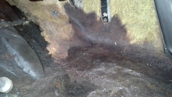

  • Hallo, bevor ich was neues erstell wollte ich diesen Fred nochmal aufgreifen. Also habe auch im Fahrerraum und hinten links 2cm Wasser stehen gehabt.
    Alles losgenommen heute, Beifahrerseite ist komplett trocken. Es ist definitief kein Kühlwasser, jetzt ist meine Frage kann es sein das ein minimales Leck am haubenzug über sagen wir mal 5 Jahre das Wasser immerwieder unten ansammelt und es irgendwann so nass wird das man es erst nach langerzeit merkt?
    Oder sorgen die heißen Sommer im Auto dafür das minimale Feuchtigkeit im Fußraum wieder trocken wird?
    Weil ich kann mir eine so große Wassermenge durch ein so kleines Leck eig nicht vorstellen, also Tröpfchenweise ist es auf jeden Fall an der Haubenentrieglung undicht.
    Alle 4 Schiebedachkanäle sind frei. Und vom Feuchtigkeitsverlauf kann man nachvollziehen das es daher kommt nur halt ob so kleine Tröpfchen für diese Menge wasser verantwortlich sein können ist mir etwas kurrios.
    Freue mich über jede Meinung :)

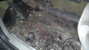

  • Moin,
    Mein QP war relativ regelmäßig undicht. Also alle halbe Jahr stand wasser in irgend einem Fußraum. ..
    Dann immer trockengelegt, mit lappen, lufttrocknern und mehreren tagen Heizlüfter über nacht im auto bis es sich wirklich trocken angeführlt hat.
    Letztes mal stand am 1. Mai das wasser köcheltief. Im Sommer steht mein Auto immer in der sonne mit offenem Schiebedach damit es immer gut durch lüftet und trocken ist.
    Naja die letzten zwei wochen hatte ich dann immer wieder mittig im fußraum aufsteigende Feuchtigkeit.
    Also gestern doch mal den Teppich angelupft und es war ein bild des grauens....
    Will nicht wissen, WIE LANGE es da nass war.
    Ich bin mir aber sicher, dass jedes andere auto dort nun löcher gehabt hätte. ...
    Mfg Andi
    Nun erstmal durchtrocknen, teppich entgammeln oder anderen frischeren rein, rost entfernen, versiegeln, neue bitumenmatten rein und neues Dämmflies drauf....

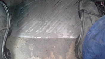

  • Servus Leute,
    altes Thema, aktuelles Problem. Habe letztens mein Auto gewaschen. Als ich wieder in die Garage fahren wollte war der Teppich im Fahrerfußraum klatsch nass und vom Haubenzug ist noch das Wasser getröpfelt. Darauf hin habe ich die Abläufe im Wasserkasten gereinigt, wobei mir die Dichtung vom Haubenzug wortwörtlich in die Hände gefallen ist. Also die Dichtung, wo der Bowdenzug von der Motorhaube durch den Wasserkasten geht. Da ich eh bei Audi Tradition was bestellen wollte habe ich grad geguckt ob es die Dichtung (Tülle - 893 823 591 A) noch gibt... Leider nicht. Jetzt die Frage, wie würdet ihr das abdichten? Einfach ne Dichtmasse drum schmieren oder Sugru oder sowas?
    Hier ein Bild vom Neuteil:
    Und hier ein Bild wie es grad bei mir aussieht:
    Wie auf dem Bild zu sehen ist, ist der obere schmale Teil der Dichtung, der den Bowdenzug umfasst noch da, nur der untere Tellerförmige Teil, der auf dem Wasserkasten saß, hat sich aufgelöst.
  • Da ich eh bei Audi Tradition was bestellen wollte habe ich grad geguckt ob es die Dichtung (Tülle - 893 823 591 A) noch gibt...
    Versuch es doch einfach mal beim nächsten VAG-Händler. ;)
    Das Teil ist so ziemlich in jedem Audi aus der Zeit verbaut und n.m.K. noch immer lieferbar. Wenn's aber unbedingt online und frei Haus sein soll - bitteschön. :D
