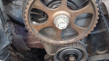

  • Ich habe heute etwas merkwürdiges bemerkt, als ich den Zündzeitpunkt von meinem Audi 80 B3 1.8s PM 1989 einstellen wollte, habe ich meinen Motor per ratsche gedreht, bis im Schaufenster in der Getriebeglocke die 0 zu sehen war, die mitte vom Zündverteilerfinger hat auch ungefähr mit der OT markierung gefluchtet, aber die OT Markierung der Nockenwelle war sehr stark verschoben, außerdem waren auf dem Rad der Nockenwelle 2 weitere grüne Markierungen.
    Ich habe folgendes Bild gemacht, als der Motor auf OT gestellt war:
  • Dreh noch Mal eine runde durch ggf stehst auf dem 4. Ot der Verteiler ist da erst Mal egal wenn das alles richtig gesteckt ist kann man den alle 90 Grad verdrehen.

  • Sehr vermutlich ist das ein Bastelobjekt, wo jemand das Nockenwelenrad "passend" gemacht hat. Ebenso die grünen Markierungen "für sich" angebracht hat.
    So wie das Nockenwellenrad jetzt steht, dürfte er nicht einmal anspringen.
    Ich sehe die Markierung auf 1900
  • Wenn ich schon sehe dass der Simmerring mit Silikon da eingedichtet wurde bestätigt sich der Verdacht auf Bastelbude vom Flaps,
    die von dir gezeigte Teilenummer 049109111b Wurde 1990 durch 049109111C abgelöst, wurde dann u.a. im ABK etc verbaut, (laut AKTE von 1973-2000 in den Verschiedensten Audi Motoren. Auch im PM.
    Um wirklich sicher zu gehen ob dein Motor im Kopf, und auch im Block auf OT steht, könntest du die Zündkerze auf Zyl1 rausdrehen und einen langen Inbus oder ähnliches einstecken (hauptsache nicht mit gewalt oder irgendwas das Späne verlieren könnte) und den Motor vorsichtig von Hand durchdrehen, der sollte dann bei erreichen der OT Markierung nicht weiter hoch wandern, bzw die Richtung Wechseln, Beim Zylinderkopf würde ich mich auf die Stellung der Nocken verlassen (so dass kein Ventil geöffnet ist), dies erkennt man evtl durch den Öldeckel, ansonsten den Ventildeckel abbauen.
    Der PM hat eine Nockenwelle bzw ein Rad mit einer Passfeder als Verdrehsicherung, wenn jemand diese nicht wieder eingebaut hat kann man das Nockenwellenrad beliebig verdreht aufsetzen und Festschrauben, würde erklären warum das so steht.

    Problem hat der Motor kein großes, der Motor läuft, aber die Beschleunigung ist ein bischen schwach, deshalb wollte ich nochmal den Zündzeitpunkt nachjustieren.
    Die Ventil Steuerzeiten wollte ich dabei auch prüfen und habe mich dann gewundert, als ich gesehen habe wie das Zahnrad steht.
    Ich werde nochmal versuchen den Motor mit der Ratsche ein paar mal durchzudrehen.

    Das wurde offensichtlich von „Profis“ gemacht. Ich denke, es sollte erwähnt werden, dass auf der anderen Seite der Riemenscheibe eine weitere Markierung zu sehen ist, wenn man die Kunststoffabdeckung entfernt:

  • Und mach mal ein Foto vom OT auf der Schwungscheibe.
    Da kann man auch schnell daneben lieben.
    Nebenbei. Wenn die NW wirklich so verdreht ist.
    KW OT
    Zahnriemen runter
    KW 90° zurückdrehen.
    Dann steht kein Kolben auf OT.
    NW einstellen
    Sonst drückt du ggf. ein Ventil gegen den Kolben..
    Verständlich?
    Und benutze mal die Werkrepanleitung. Ich will jetzt nix behaupten, meine PM Zeiten sind lange her.
    Teilweise wurde auf die Dichtung der Ventildeckeldichtung eingestellt.
    Wie gesagt, inzwischen Halbwissen....
  • Wenn hier etwas falsch montiert wurde, dann denke ich dass der Federkeil in der Nockenwelle verlorengegangen ist.
    Ich würde aber mal noch nichts unterstellen denn so wie ich das sehe:
    - Die selbstgemachten Markierungen würde ich komplett ignorieren oder sogar entfernen. Viele machen sich die Markierung irgendwo nur um hinterher noch zu wissen wie alles gestanden hat, aber ohne den Motor auf OT zu drehen.
    - Das Nockenwellenrad hat werksseitig 2 - 3 Markierungen.
    Die "alte" Markierung welche mit der Oberkante des Zylinderkopfes fluchten muss befindet sich auf der Rückseite.
    Die zweite Markierung ist der Körnerschlag welcher der obengenannten um 180° gegenüber liegt und sich auf der Vorderseite befindet.
    Den sieht man auf deinem Foto. Liegt der Oberkante ZK/ Fahrerseite zwar nicht genau gegenüber aber so halbwegs ist das schon richtig.
    Die dritte Markierung ist die neuere welche zur Hinteren Zahnriemenverkleidung und dem OT mit Pfeil gehört. Befindet sich auch auf der Rückseite.
    Wenn du sicher gegen möchtest, nimm mal den Ventildeckel ab und schaue wie die Nockenwelle steht. Dabei kannst du die Dichtung gleich neu machen.
