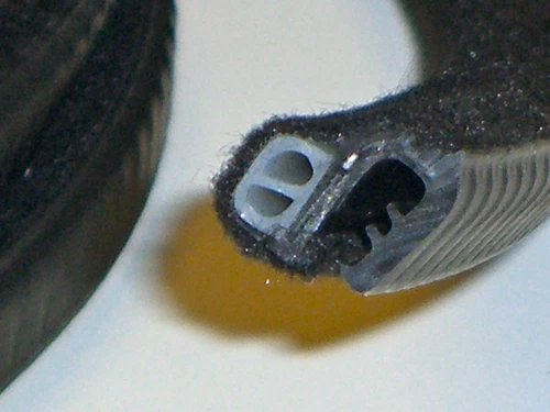

Hallo PapaFranky ,Teile Nr. ist 026 129 820 , kannste auch unter VW schauen . Sollte es eigentlich noch geben .

In der Bucht für ca 80,00 Euro noch zu bekommen. Artikel Nr. 443 877 297 B
Okay , klingt schon mal gut .
