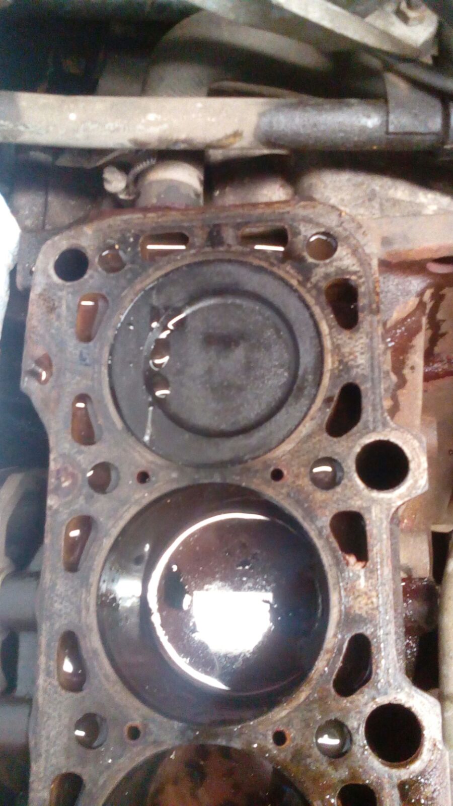

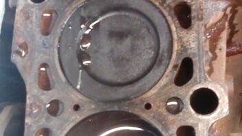

Da sieht man mal wie der Kolben wackelt
(das klappern is n Kumpel im Hintergrund:DD ) -

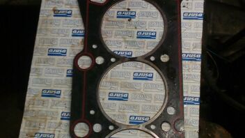

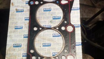

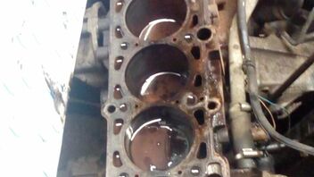

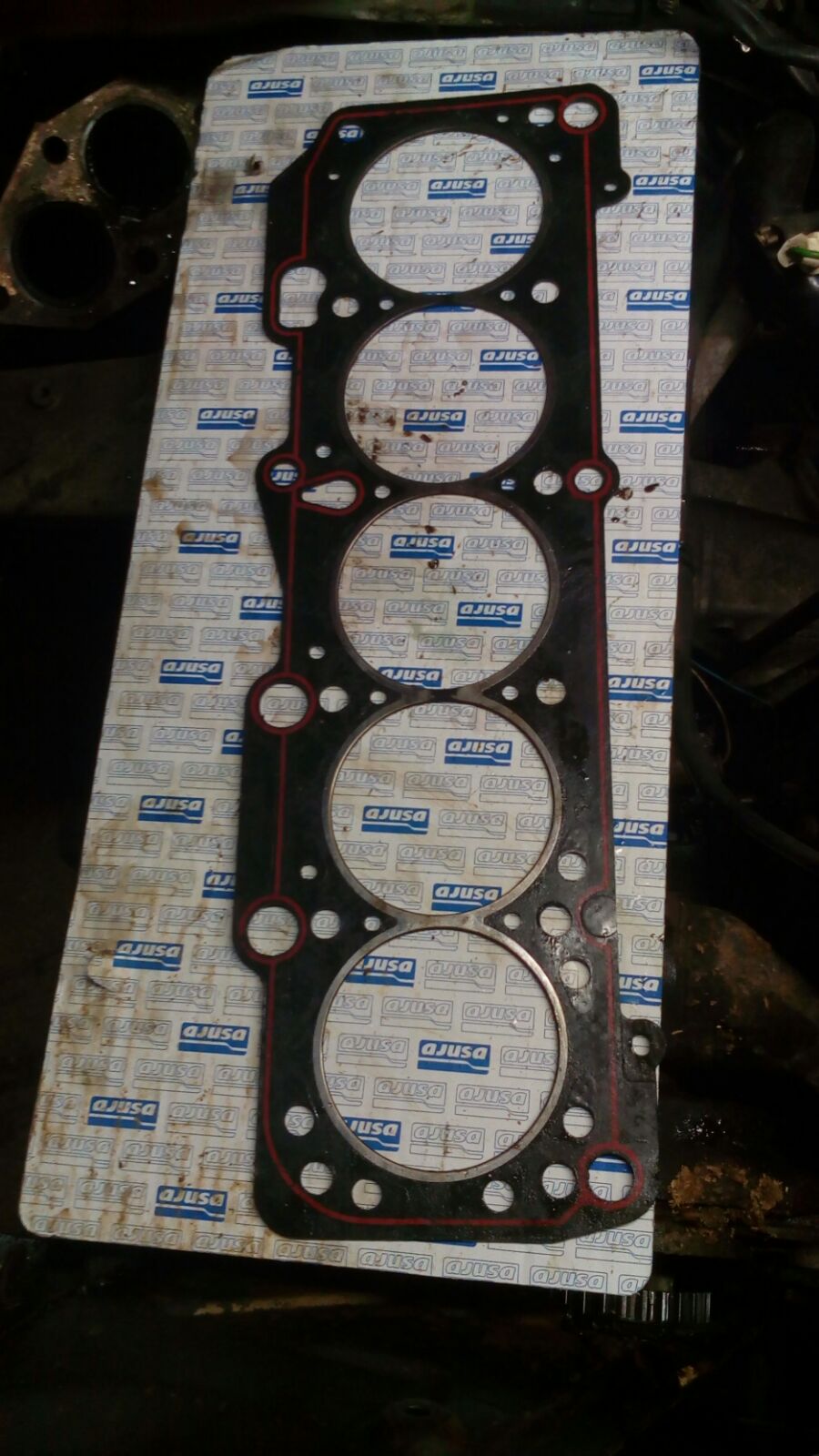

anbei mal die Kopfdichtung und der Block

naja jetz ist der schon auseinandergelegt wir Probierens am Wochenende die Kolbenringe zu tauschen wird nur nicht so einfach weil das keiner von uns bisher gemacht hat
und den kopf lass ich dann aber trotzdem bearbeiten und neue Dichtung rein dann is sicher das das ned auch Probleme macht nen monat später... -
kuck mal das Kabel zum Stecker an vlt ist da irgend n Problem weil da scheint irgend n Spannungsfehler vorzuliegen

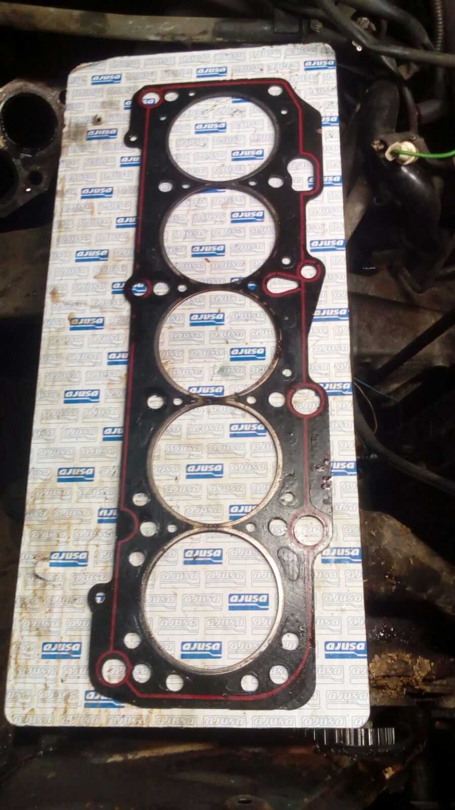

total geil man kauft einen audi 90 fähr den 1tag von arbeit heim auf einmal kein öl mehr drin udn verdacht auf zylinderkopfdichtung durch ... richtig blauer Rauch.
also stellt man sich hin baut das ding auseinander und was ist die dichtung und der kopf sind top-.-
Kolbenringe im 5 zylinder sind warscheinlich durch -.- noch nie gemacht kein plan wie ich die wechseln kann
