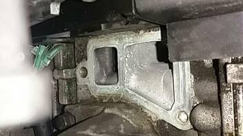

    Wollte heute Mittag eigentlich einkaufen fahren. Steige also in mein Auto ein,
    starte, fahre ein Stück aus der Garage, steige wieder aus und gucke mal unter die Haube und was sehe
    ich? Nichts. Und warum? Weil die Nebelschwaden die aus dem Motorraum stiegen mir doch
    etwas die Sicht nahmen.

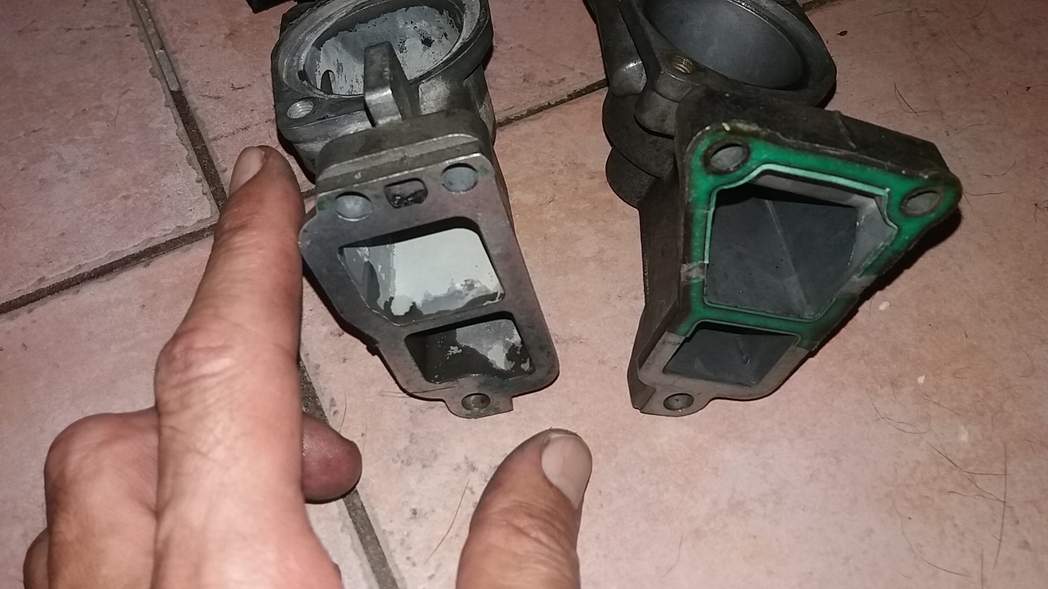

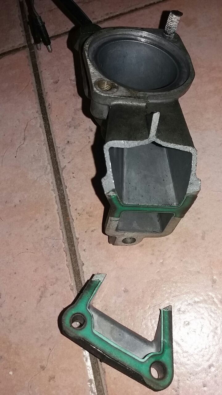

    Diagnose => Ansaugbrücke undicht. Das austretende Kühlwasser machte sich auf dem Abgaskrümmer breit und änderte spontan seinen Aggregatzustand. Daran sieht man mal, wie schnell der Abgaskrümmer heiß wird.
    Glück im Unglück, ich hatte noch einen Satz neue Dichtungen und ausreichend Frostschutz liegen.
    Also erstmal Kühlwasser teilweise ablassen, Luftfilter, Einspritzeinheit runtergebaut, störende Schläuche und Kabel abgestöpselt und die Ansaugbrücke runter. Dichtflächen sauber machen und das ganze mit neuen Dichtungen wieder zusammengebastelt. Kühlwasser nachgefüllt, entlüftet und Motor laufen lassen. Da beim Demontieren doch der eine oder andere Tropfen Kühlwasser daneben geht Dampfte die alte Dame genauso, wie vor der Not-OP. Legte sich aber mit der Zeit.
    Also rein ins Gefährt, ab zum einkaufen. Endlich. Wieder zu Hause noch mal kurz unter die Haube gelinst, alles bestens. Eingriff geglückt, Tag gelaufen.
    Mann hat halt nichts besseres zu tun.
  • Mir reichts. :cursing:
    Nachdem ich vor vier Wochen meine Ansaugbrücke neue Dichtungen spendiert habe und dachte, nun ist erstmal Ruhe. Wurde ich eines besseren belehrt. Schon wieder undicht, schon wieder läuft das Kühlwasser auf den Abgaskrummer und ich darf das ganze nochmal von vorne machen. Schon wieder.

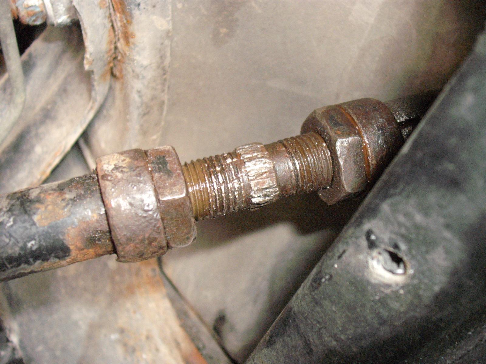

  • Hatte vor einer Woche Termin auf Arbeit , wegen Bremsenkomplettwechsel . Pustekuchen , Bremstrommeln nach original Teil bestellt und doch falsch . Teilenummer lt. VIN : 893 501 615A . Ja da gibt es 2 Varianten ,241 mm und 262 mm Außendurchmesser und 200 mm innen alle beide nur das die größere nicht mit dem Ankerblech harmonieren wollte . Also muss ich die 241er bestellen . Dann das nächste mit dem Stück Bremsleitung vom Radbremszylinder zur Bremsleitungsanbindung . Da haben meine Vorgänger Fusch am Bau gemacht . Irgend welche Leitungen gebogen die viel zu lang waren oder noch sind . Habe einen kompletten Bremsleitungssatz ( für Fahrzeuge mit BKR )von 12 Leitungen und ausgerechnet die 2 von 440 mm nicht dabei ( aber im ETKA sind die bei Fahrzeugen mit Bremsscheibe hinten angegeben die selber auf länge gemacht werden müssen ), also wären 14 Leitungen angebracht , für die die es vorhaben zu wechseln ( merken ) . Weitergeht es mit den Bremssätteln , nur noch ein Rostklumpen , bei einen kann man noch erkennen , das es sich um einen ATE handelt und der andere um ein Girling oder so , mit viel Fantasie ist das G.... zu erkennen , es ging kein Entlüfterventil ab und die ganzen Schrauben ein Haufen Sch... . :dash: Das Auto entpuppt sich als Kostenfalle . Nichts desto Trotz , ich bau Ihn auf , er ist es Wert .

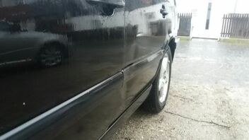

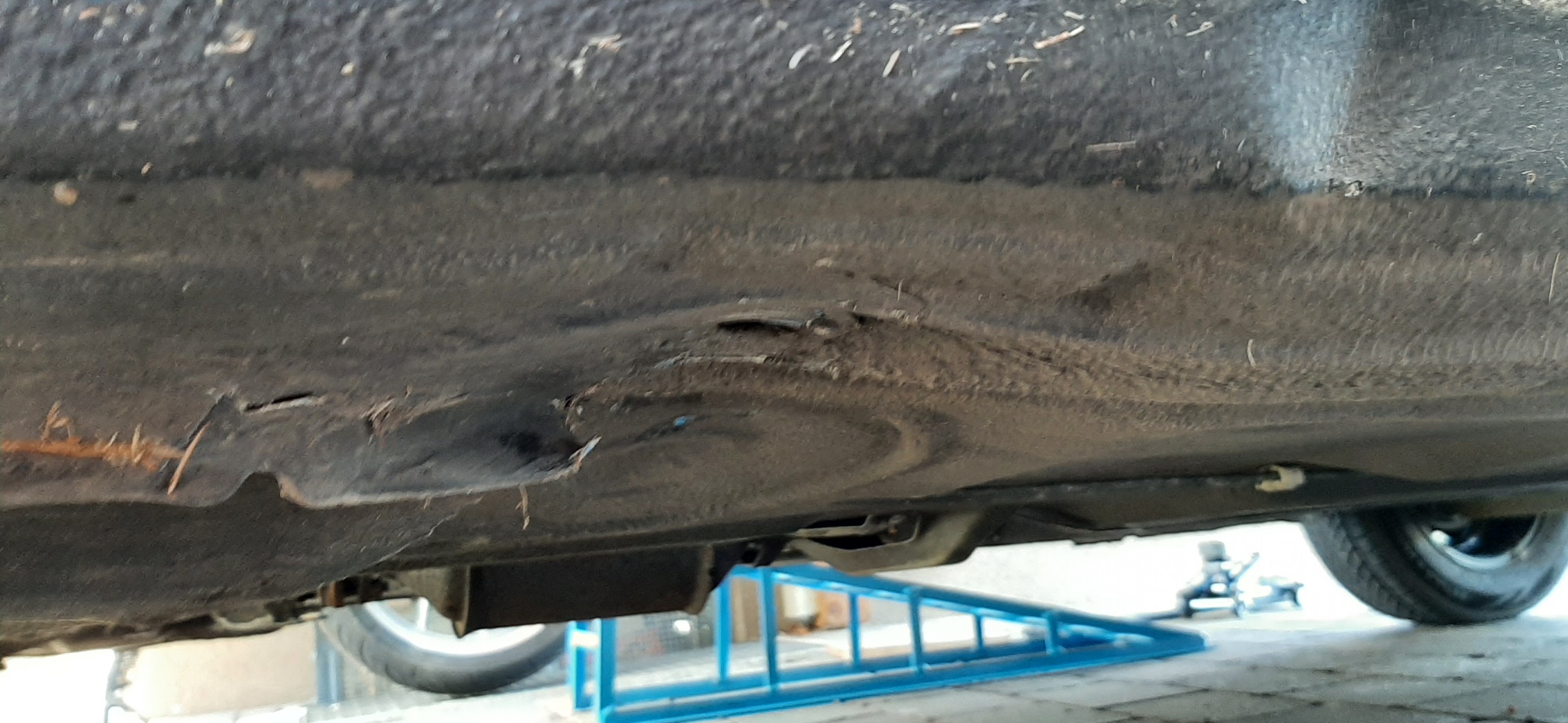

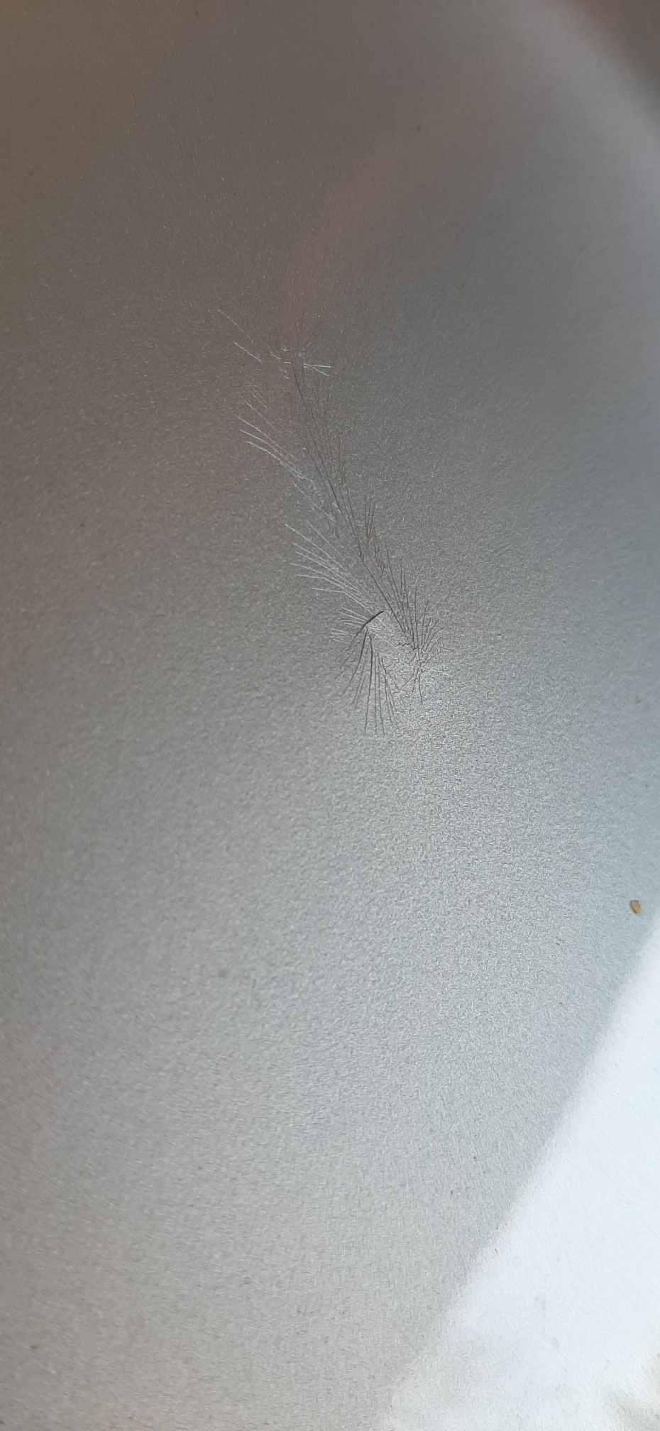

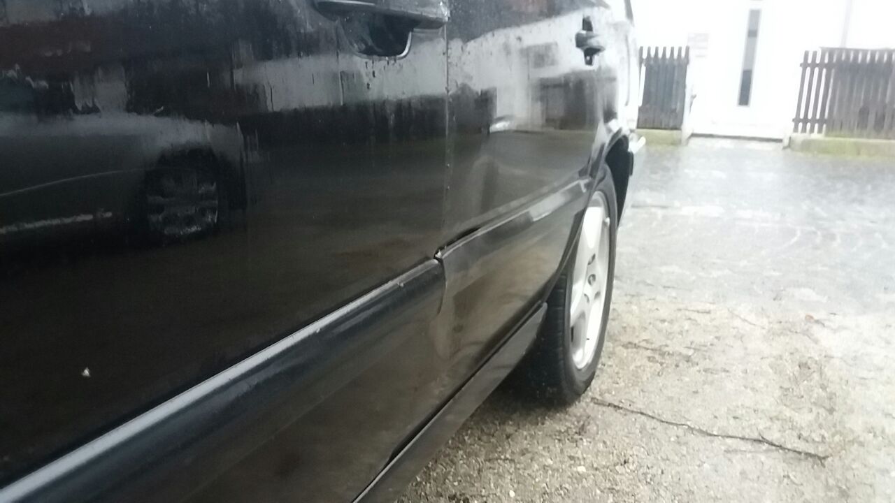

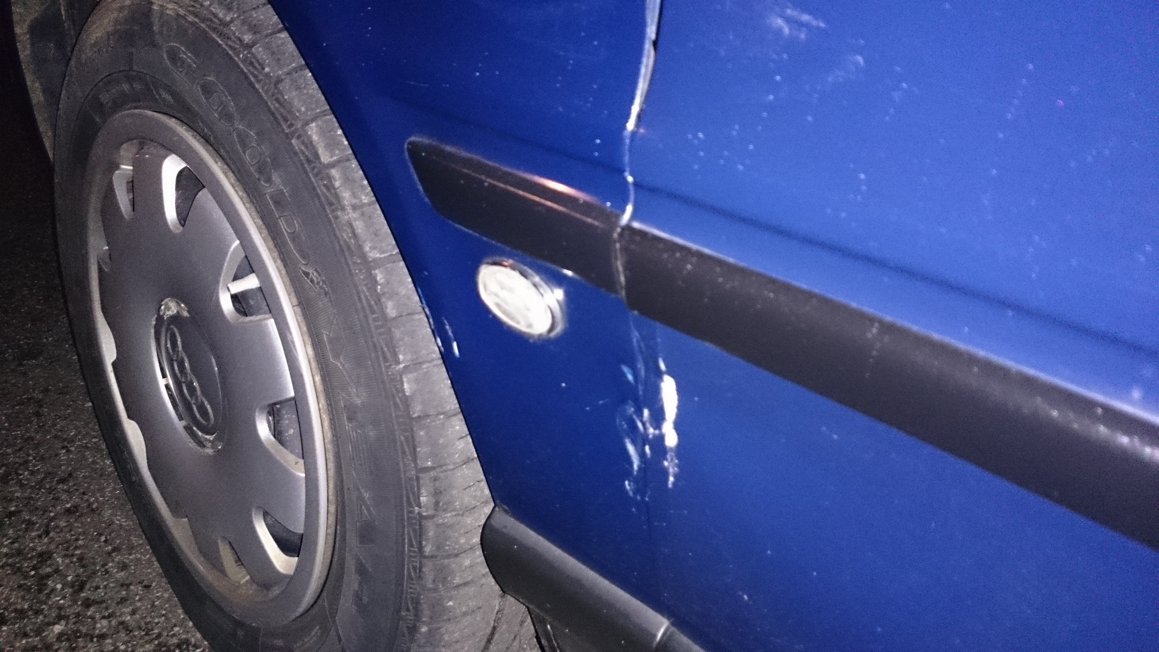

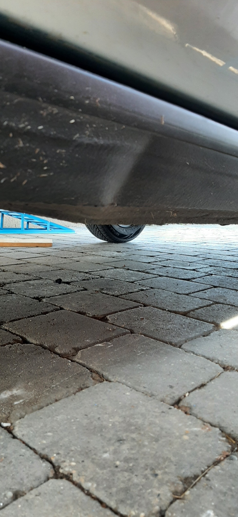

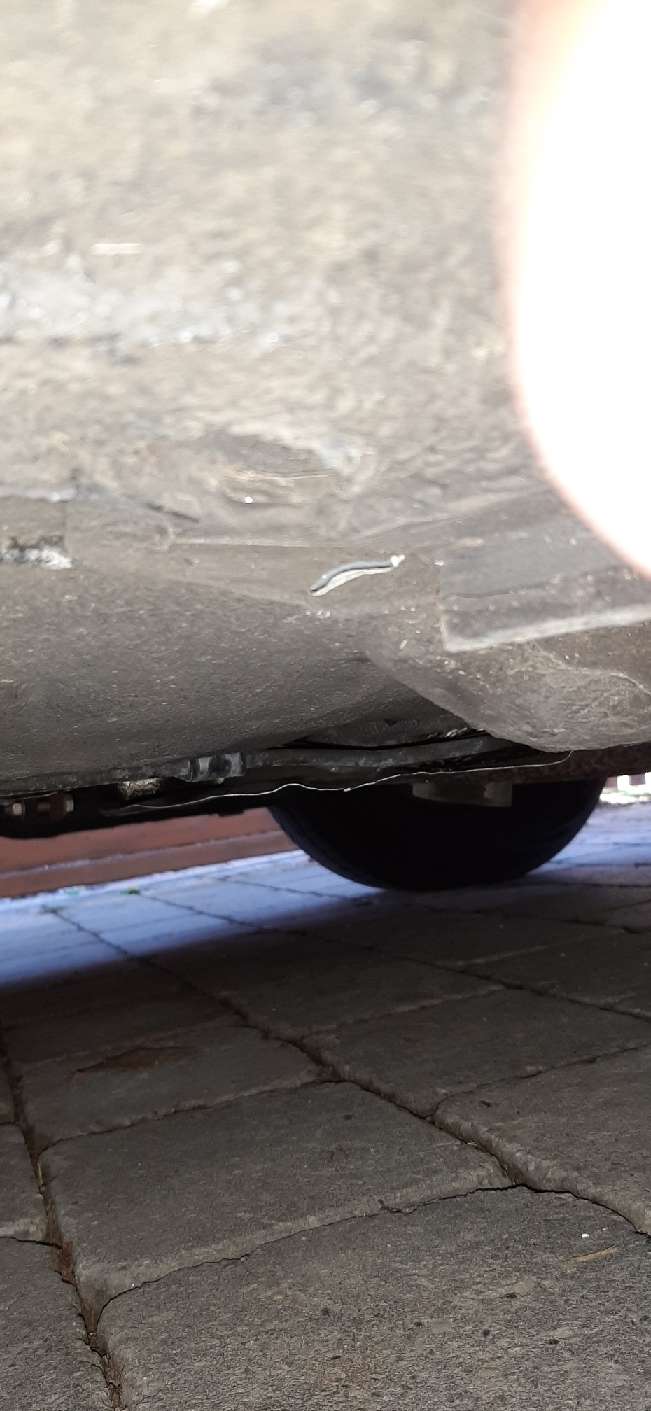

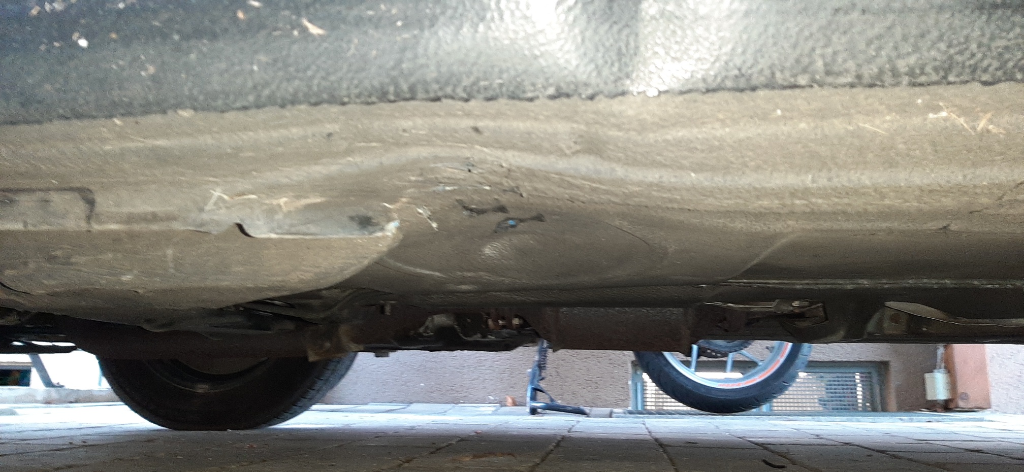

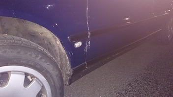

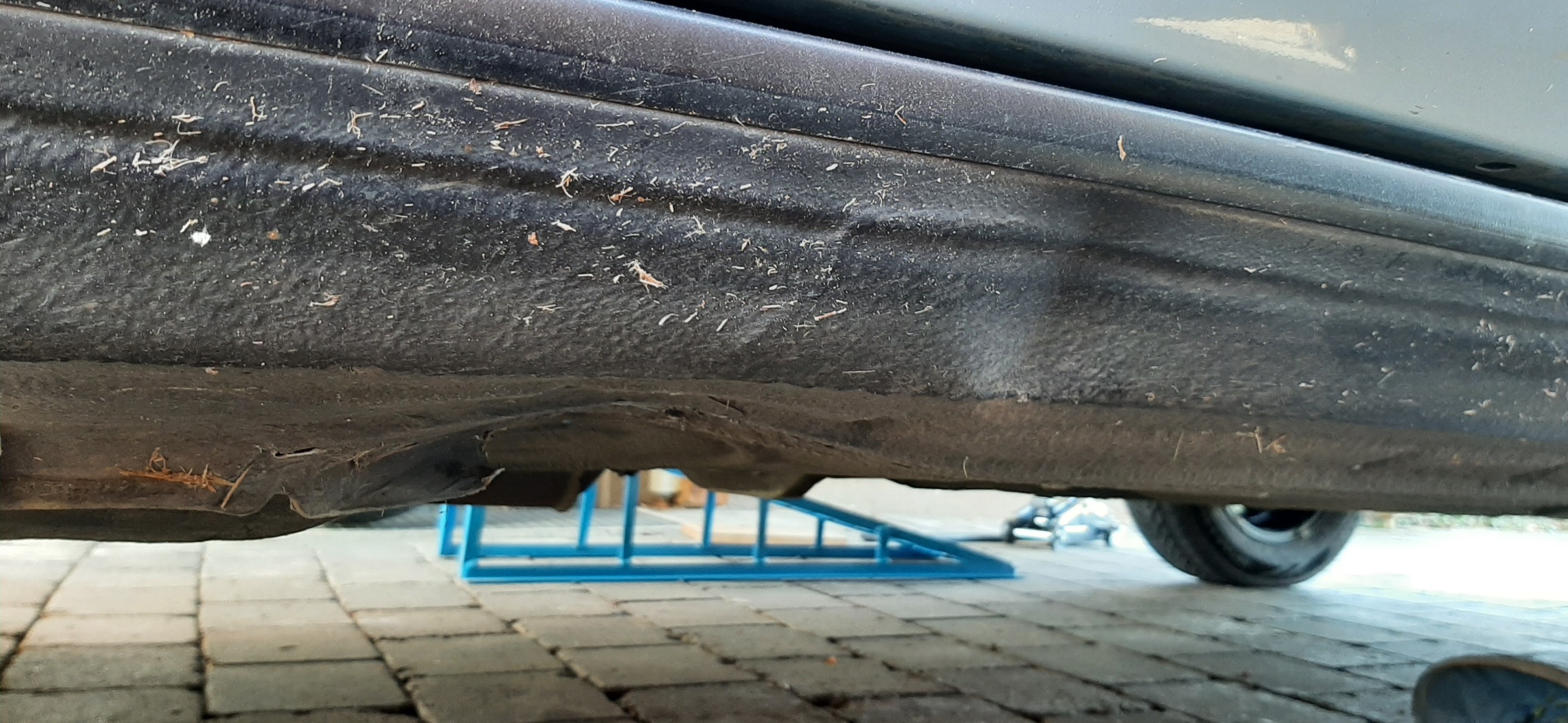

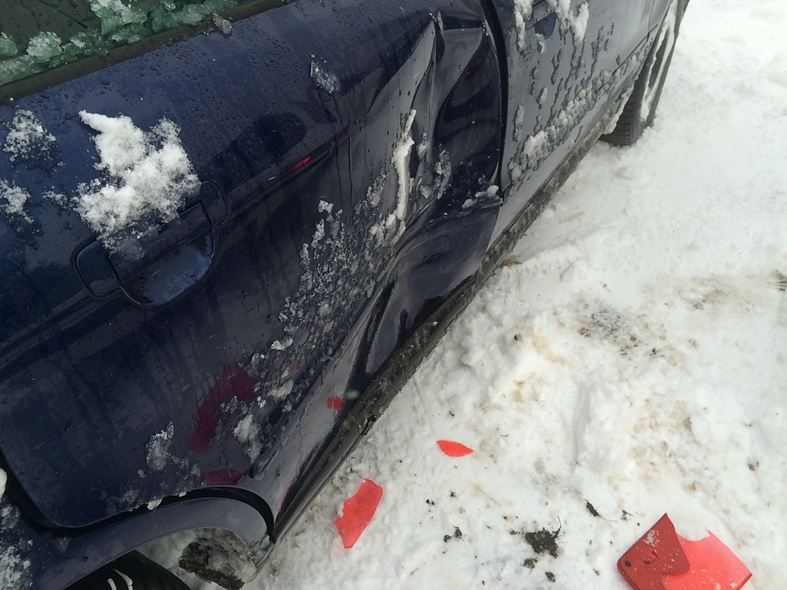

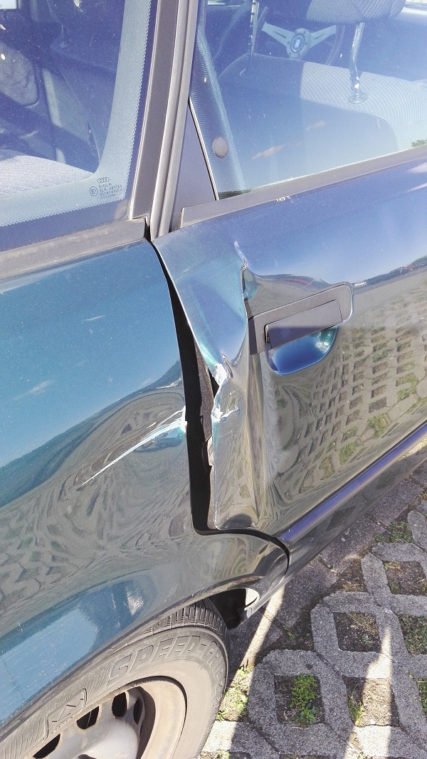

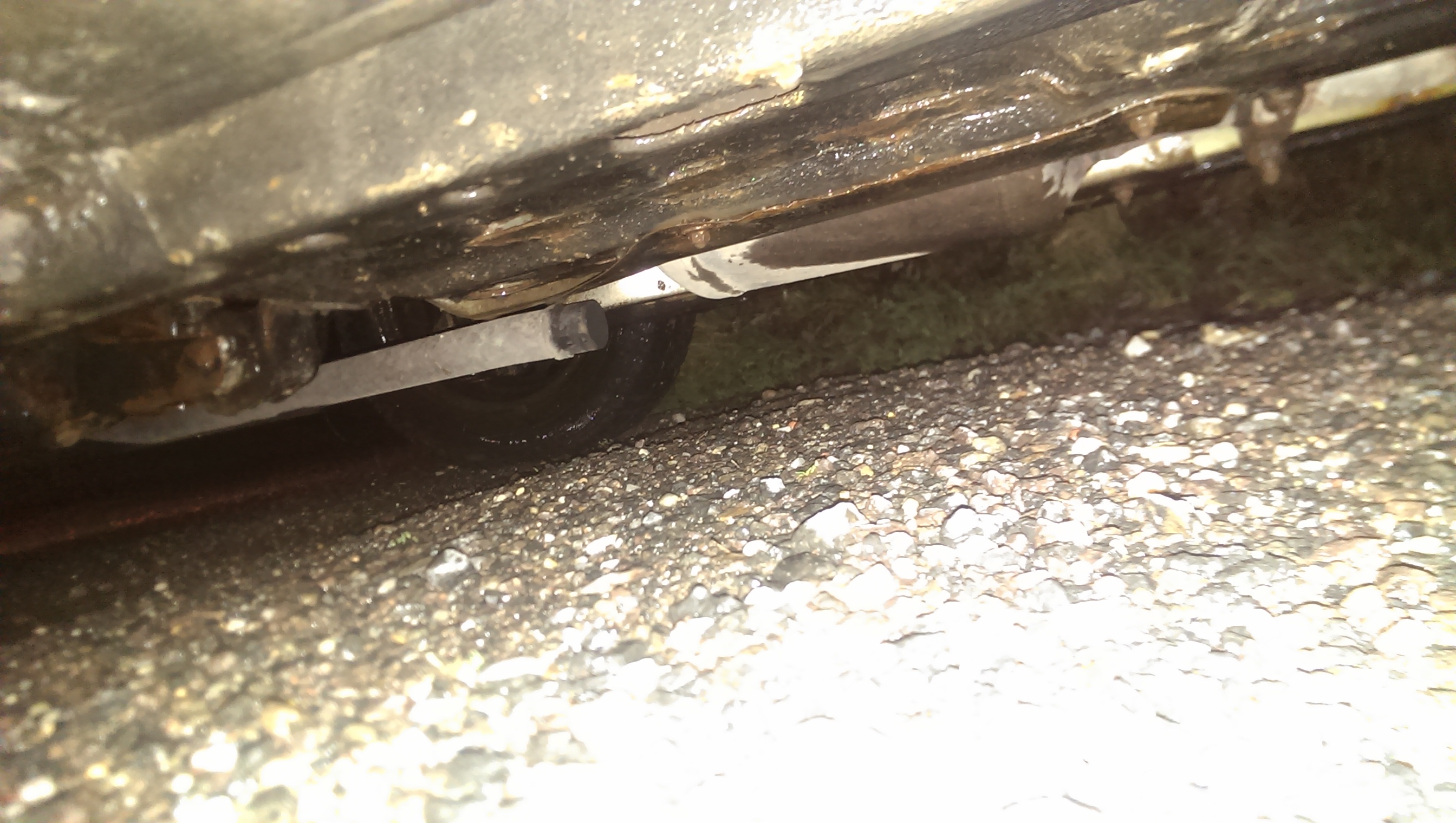

    Ich wollte heute das gute Wetter nutzen um mal wieder unters Auto zu liegen, also Auffahrrampen hingestellt, hochgefahren, von der Bremse abgerutscht aufs Gas und über die Rampe drübergefahren. Auto mit den Schwellern aufgesessen :dash:
    Wie beurteilt ihr die Lage am Unterboden/Schweller?
    Außerdem stand die Haube offen und durch den Schlag hat sich die Haltestange in die Haube gedrückt, ich könnt heulen ;( ;( ;(
  • Nerven behalten... ich sag jetzt nicht Bagatelle aber:
    1) Unterbodenschutz abmachen. und mit dem Anschweißpunkter rausziehen....
    2) Loch bohren und mit einem Kippdübel raus ziehen.
    Was du natürlich nicht wissen kannst oder siehst, wie die Blechwände von innen aussehen.

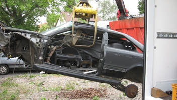

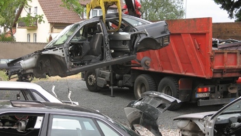

  • Leute , ich habe gedacht mich trifft der Schlag . Haben die Vollhirnis von Autodoktoren nicht einen B4 zum Stockcar umgebaut und geschrottet . Haben sowieso keinen Plan von nix , ich zwar auch nicht , aber ich frage im Forum nach und die denken es sind die " Retter der Nation " . Bauen einen Motor rein ohne Steuerzeiten oder der gleichen zu prüfen , naja . Sogar meiner Frau hat das Herz geblutet und sie sagt immer zum mir , sei leib zu Ihm , er hat auch eine Seele . Manchmal glaube ich wirklich dran . X(
