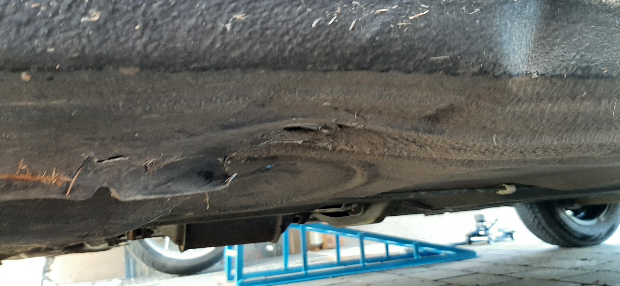

Ich wollte heute das gute Wetter nutzen um mal wieder unters Auto zu liegen, also Auffahrrampen hingestellt, hochgefahren, von der Bremse abgerutscht aufs Gas und über die Rampe drübergefahren. Auto mit den Schwellern aufgesessenWie beurteilt ihr die Lage am Unterboden/Schweller?

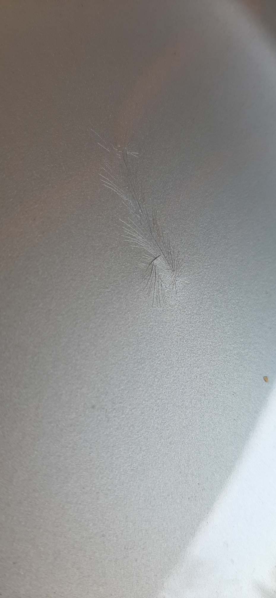

Außerdem stand die Haube offen und durch den Schlag hat sich die Haltestange in die Haube gedrückt, ich könnt heulen
Ach du heilige Scheiße , davor habe ich auch immer Respekt wenn ich die Rampen hoch fahre . Da blutet mir gleich das Herz . Aber sei froh , das Dir nichts passiert ist , wäre viel schlimmer .

Nerven behalten... ich sag jetzt nicht Bagatelle aber:
1) Unterbodenschutz abmachen. und mit dem Anschweißpunkter rausziehen....
2) Loch bohren und mit einem Kippdübel raus ziehen.
Was du natürlich nicht wissen kannst oder siehst, wie die Blechwände von innen aussehen. -
