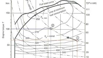

  • nicht ganz, max Leistung bei wenig Drehzal.
    "einfache" Lösung, so ein Zwiebeldiagramm besorgen, da kannst den Kurvenverlauf des geringsten Spritverbrauches rauslesen :) Ob Audi noch sowas hat vom 80er?!
    Es gibt eine Linie des minimalen Spritverbauchs. Beim alten E Klasse von Anfang der 90er wars z.b. bei einer Motorleistung von 40kw, bei 2600U/min.
    Konnte jetzt nichts anderes finden ausser das vom Benz. Sonst findet er nur Diagramme nicht aus dem KFZ Bereich ;)
