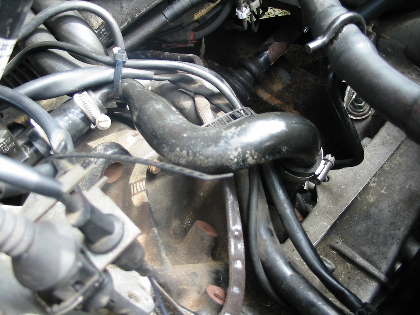

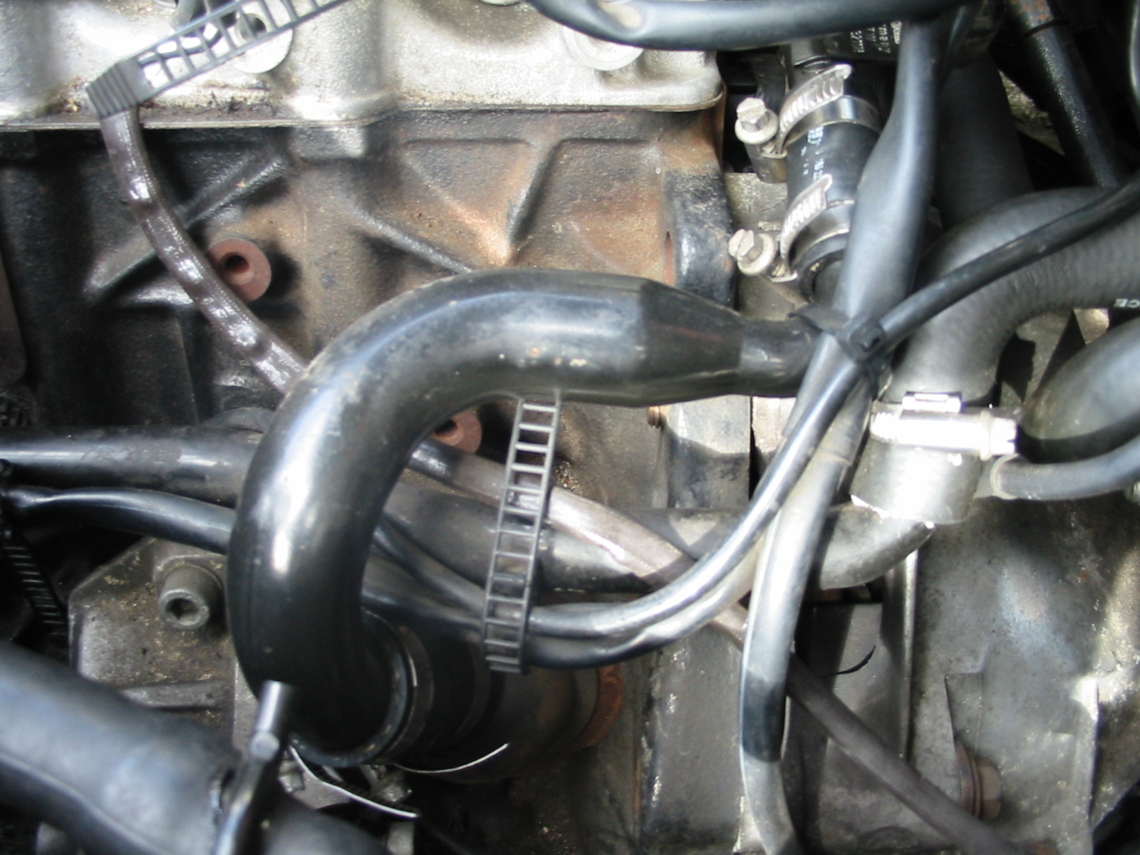

Ich hab die Entlüftung mal fotogriert, ich bin mir jetzt zwar nicht sicher ob das beim NG1 genauso ist aber bei meinem B4 sind es eigentlich nur 2 kurze Schlauchstücken der Rest sind Metallleitungen.
Bild1 hab ichs von links (Beifahrerseite) und bei Bild2 von rechts fotografiert. Beim ersten Bild ist links unten der Stecker von der Lambdasonde zu sehen (so als Orientierung). -

Danke, ich hab jetzt gehofft das es ein Schlauch unter der Ansaugbrücke ist, da zischt es nähmlich bei meinem, allerdings ist der Blöde lange schlauch (beim 90er geht der um´s eck, beim Cabrio ist da das weiße winkel stück verbaut) nichtmehr erhältlich (hier mal ein Foto als ich das bei meinem Cabrio überprüft habe...)
Logischerweise ist ja dann die Kurbelwellengehäuseentlüftung am Motorblock unten, ich werd das auch mal überprüfen...
Wie ist denn dann beim 90er der Anschluss für die Ventilumspülung (oder wie sich das nennt) gelöst? Oder hat der sowas gar nicht?
Wegen dem Ölmessstab, ich hatte die letzten Tage ein etwas beschissenes Startverhalten, als ich die Bilder der KWGE geschossen habe hab ich gesehen das der Ölmessstab nicht richtig drin war. Also gestartet ist er so, ich denke mal das da auch noch ein paar mehr Falschluftlecks dazugehören damit der Unterdruck für die Stauscheibe nichtmehr reicht und das Kaltstartventil gibts ja auchnoch.
