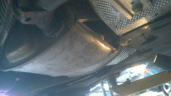

Eben ist mir in der Stadt der ESD geplatzt. Nach ner Fehlzündung hat sich mein Audi iwie lauter angehört. Als ich denn zuhause angekommen bin hab ich das Malör gesehen... auf. dazu kam das ich 10km die schalldämpferwolle hinter mit hergezögen habe. Sah aus als ob ich eine/ein mit schwarzen längen haaren überfahren hab.
Najaa nun muss ich glecih los und mir n neuen holen vom schrott

Krass, war vielleicht schon aßen an der Naht angerostet und bei dem erhöhtem Druck hatsen zerfetzt... sieht auf jeden böse aus xD
aber so langs net den Kat zersemmelt bei... denn wenn de häufiger Fehlzündungen hast, würd ich mitr um den und meine Lambda Gedanken machen.

die naht sollte angerostet sein da der dämpfer edelstahl ist

Der Kat wird auch hinüber sein. Hatte mal den Fall an nem A4 8E FSI. Zündspulen sporadisch ausgesetzt, aber weiter munter eingespritzt. Bis irgendwann der Moment kam, dass das Verhältnis gepasst hat und die Temperatur stimmte. Ein lauter Knall, Mitteltopf und Endtopf flogen auseinander und überall lagen die Kat-Brocken rum.
