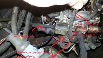

so nach studieren deiner pdf datei hab ich alle schläuche jetzt umgesteckt siehe Bild
ich bitte um kontrolle ob so alles korrekt ist!
anbei sende ich euch bilder, habe grad eins gemacht würde mich freuen wenn ihr mir auf dem bild von mir anzeichen könnt wo was ist oder wie auch immer

beim 2ten bild bitte hinzoomen hab was dazu geschrieben
evtl könntet ihr mir ja sagen welcher jetzt falsch ist an der einspritzung
wenn ichs richtig verstanden hab kommt der kurze schlauch der auf bild 2 gekennzeichnet ist, eine seite auf das filtergehäuse...
und der vom zündverteiler auf einen der nippel wo auch auf bild 2 gezeichnet ist
danke im vorraus

heute ist mir aufgefallen dass 2 unterdruckschläuche einfach rumhingen zum einen ist es der unterdruckschlauch wo vom zündverteiler kommt, in richtung jettronic? nur wo kommt er drauf an der, über ein bild würde ich mich sehr freuen! zum zweiten ist ein schlauch direkt an der jettronic weg ein gewebeschlauch der etwa 8cm lang ist wo kommt dieser hin?
entweder kommt der schlauch von der jettronic (8cm) wieder direkt in die jettronic oder an den zweiten anschluss am filtergehäuse?!
oder der schauch von der zündung an filterkasten oder an die jetronic?
bin ich überhaupt richtig dass an das filergehäuse 2 schläuche sind?
über bilder würde ich mich sehr freuen!
