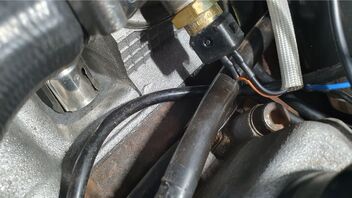

    Eigenverschulden insofern dass ich am Temperaturfühler immer noch keinen neuen Stecker angebracht habe. Ich habe mich auch noch nicht erkundigt wie dieser Stecker heißt so dass ich mir einen hätte besorgen können. Vielleicht kennt jemand hier die Bezeichnung.
    Ich hatte schon welche gefunden, allerdings ohne Gummitülle. Wenn dann schon mit.
    Bei einzelnen Kabelschuhen besteht immer das Risiko dass der Stecker nicht richtig auf dem Kontakt sitzt.
    Dadurch dass es Kopfüber ist sieht man das auch nicht.
    Ich hatte wohl einen der Stecker zwischen den Kontakt und das Gehäuse geklemmt so wie auf dem zweiten Bild.
    Peinlich und vor allem ist es nicht das erste Mal.
    Fuktioniert hätte es trotzdem nicht.
