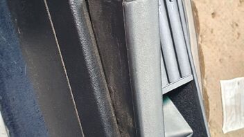

    Teppich ausbauen > Mittelkonsole > Verkleidung Handbremshebel
    Es scheint so als hätte man sich für diese Fehlkonstruktion der Handbemshelbel-Verkleidung wieder eine Neuerung ausgedacht.
    Beim B3 war das schon ganz großer Mist. Ich kenne das so dass die Verkleidung des Hebels an der Vorderseite unten zweigeteilt ist sodass man sie auseinanderziehen kann.
    Das geht hier nicht mehr, also weiß ich nicht wie ich die Haltelasche erreichen soll. Ich habe bereits mit einem Werkzeug in dem Spalt herumgestochert, konnte aber keinen Lösemechanismus ertasten. Ein Buch für den B4 habe ich leider nicht.
  • Hi, die Abdeckung vom Handbremshebel bekommst du schlecht ab. Allerdings kannst du die Verkleidung des Mitteltunnels über den Handbremshebel schieben. Etwas Gleitmittel dazwischen und dann geht das. Zwar straff, aber es geht. Am besten dazu das Handbremsseil lockern und den Handbremshebel komplett nach oben ziehen.
  • Ja funktioniert, und hinterher hat man dann Kratzer und Abplatzungen im Zwischenraum und mit Glück sogar auf der Oberfläche ;)
    Katzenreh Genau wie beim B3 auch. In den kleinen sichtbaren Spalt vorne setzt man einen geeigneten Schlitzschraubendreher, drückt damit die hintere Verkleidung vorsichtig etwas auseinander und drückt anschließend die verborgene Lasche der vorderen Verkleidung hoch. Fummelkram, aber es geht. Manchmal hilft es, die hintere Verkleidung am Übergang zur vorderen etwas hoch zu drücken bzw. die vordere Verkleidung zunächst etwas Richtung Heck zu schieben.
  • @PRND321
    Ich werde es nachher noch einmal versuchen. Ganz genauso wie beim B3 kann es nicht sein, weil im Buch gezeigt dass man die Verkleidung des Helbels unten etwas auseinanderziehen muss um mit dem Werkzeug dazwischen zu kommen. Da diese B4 Verkleidung unten nicht eingeschnitten ist, kann man sie nicht auseinander ziehen. Zuletzt bin ich beim 90er gescheitert, obwohl ich sie dort schon einmal erfolgreich ausgebaut hatte und beim letzten mal sogar die Anleitung aus dem Buchetti und Fotos hatte. Ist halt nicht immer schadensfrei möglich... Fehlkonstruktion.
    Nachtrag:
    Keine Chance. Eigentlich könnte es mir egal sein weil das Griffstück auch ohne die Lasche fest auf dem Hebel sitzt. Aber man ärgert sich.
  • Deswegen den Hebel so belassen wie er ist. Ich habe die Sache auch erst letztens durch. Man bekommt die Abdeckung ohne Schaden nicht vom Hebel runter. Selbst wenn, dann ist genau dein fotografierter Bereich verformt oder wie bei dir die Lasche gebrochen.
    Man bekommt die hintere Mittelkonsole vernünftig drübergeschoben. Ohne Kratzer und Abplatzungen. Auch wenn manch anderer hier gleich den Teufel an die Wand malt. Gibt sogar ein Video auf Youtube darüber. Bissel Gleitmittel drauf und schon flutscht es :*

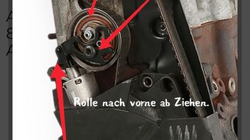

  • Ich wollte mal fragen wie man beim ABK die Zahnriemen-Spannrolle wechselt, da ich leider keine Literatur für diesen Motor habe.
    Der Vorbseitzer hatte den Zylinderkopf unten und so wie er sagte, stieß er beim montieren mehrfach gegen die Spannrolle.
    Seit dem ist die Rolle am quietschen. Eine neue liegt bereit, aber die Konstruktion kommt mir komisch vor. Sieht aus als wäre links neben der Rolle ein Kolben. Ich vermute sie wird durch Federkraft gespannt, kann das sein?
    Wie muss ich vorgehen? Was ist zu beachten? Wird spezielles Werkzeug benötigt?
  • Danke ich werde es morgen probieren.
