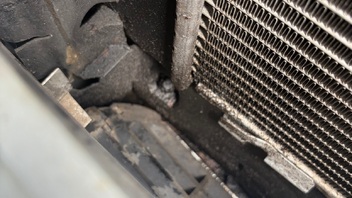

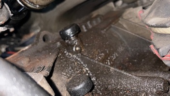

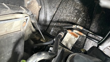

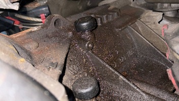

    Und zwar folgendes ,ich habe das Fahrzeug mit Automatikgetriebe Problemen gekauft und hab es auch recht gut eingrenzen können jedoch brauche ich nun die schlauen Köpfe um dies weiter einzugrenzen. Das Getriebe schaltete erst bei exakt 90 grad… wenn der Wagen warm ist wird das schalten besser und besser ist er jedoch kalt lässt sich zwar „D“ einlegen jedoch ohne vortrieb. Ich hab den Wagen ausgelesen Getriebefehler war jedoch keiner hinterlegt. Beim Messen mit dem Ölpeilstab ist mir aufgefallen dass der Ölstand unter Minimum ist somit habe ich die erste Ursache. Nun jedoch zum Hauptproblem ich kann den Verlust nicht richtig eingrenzen. Oben auf dem Getriebe sind die zwei Überläufe aus diesen ist das Öl ausgetreten und von oben nach unten gelaufen. Der Unterboden sind komplett voll mit Getriebeöl sowie die untere Ecke des Kühlers (siehe fotos). Da ich den Wagen vom Vorbesitzer so übernommen habe habe ich auch so einige Fehler feststellen können die dazu geführt haben können dass das Öl möglicherweise anfing zu kochen. Der Kühlerlüfterschalter ist (war) defekt wodurch das Kühlwasser auch gekocht hat. Könnte das der Grund sein wieso aus dem Überlauf das Öl ausgetreten ist?

    schwierig anhand der Bilder zu beurteilen was da passiert ist. Am Kühler unten könnte die ATF-Leitung durchgerostet sein, oder einfach auch Motoröl auf dem Unterfahrschutz sein... Das wirst du live besser beurteilen können.
    Eigentlich kann aus dem Überlauf am Getriebe nur etwas austreten, wenn das Getriebe überfüllt ist oder sich irgendwo ungewollter Druck aufbaut. ATF beginnt irgendwo im Bereich von ca. 200°C zu schäumen, durch den übergekochten Kühlkreislauf denke ich ist das nicht möglich.

    Wenn am Ölkühler (im Wasserkühler integriert) Öl ist, wird der undicht sein.
    NEIN - das sind keine "Überläufe". Das sind Be- und Entlüftungen. Das Öl wird warm und kalt, dehnt sich also aus und zieht sich wieder zusammen. Damit im Getriebe kein Über- oder Unterdruck entsteht, braucht man die, so wie man am Motor die Kurbelgehäuseentlüftung braucht.
    Da treten natürlich auch immer Öldämpfe aus, die sich am Gehäuse niederschlagen. Je heißer das Getriebeöl, umso mehr.
    Ob bei zu hohem Ölstand auch Öl austreten kann, weiß ich nicht. Möglicherweise ja.
