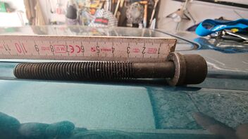

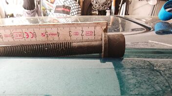

  • Zu den Kopfschrauben noch Mal ich weiß es wurde auch wo anders noch angesprochen
    Ich habe die originalen mal nach gemessen
    Es ist tatsächlich so wie sie gemessen werden.
    Kompletter Schaft sind es 96 mm also ohne U-Scheibe mit U-Scheibe sind es dann 92 mm Scheinbar messen die im after matked ab Scheibe und nicht ab Kopf.
    Die U-Scheibe ist 4mm.
