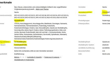

    habe diese hier gefunden: https://www.ebay.de/itm/333576…ysical_ms=2276&adtype=pla
    allerdings wird in der Artikelbeschreibung nicht meine teilenummern aufgeführt.

    habe diese hier gefunden: ...
    Was nicht verwundert, denn Deine Annahme, es würde sich um komplette Federbeinrohre einschl. Dämpfer handeln, ist falsch. Was allein durch den Angebotspreis, der einem Durchschnittspreis für zwei Stoßdämpfereinsätze im unteren Preissegment entspricht, auffallen müsste.
    Bei dem Artikelbild handelt es sich - deutlich gekennzeichnet - um ein BEISPIELBILD!
    Spätestens wenn man die "Artikelmerkmale" genau liest, sollte klar sein, was man genau bekommt.
    Es handelt sich um zwei Dämpfereinsätze der Firma Sachs - s. hier - die von Sachs nie als Zweierset angeboten wurden. Also macht der Anbieter aus der Herstellernummer 170426 eben 170426SET2X
    Die OE-Referenznummern sind alles Nummern für Dämpfereinsätze vom Typ 89 und vom Cabrio, erkennbar an den drei ersten Zeichen der Teilenummern 893 und 8G0, Wobei letztere Teilenummer auch als Gasdruckdämpfer im B4 mit Sportfahrwerk verbaut wurde.
