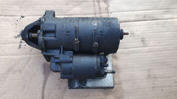

    seit es kälter wurde macht mein Motor kurz nach dem Starten ein kratzendes Geräusch.
    Ich habe den Anlasser in Verdacht und vermutete, dass nach dem Starten das Zahnritzel vom Anlasser nicht wieder einrückt und vom Schwungrad mitgezogen wird. So hätte ich es jedenfalls von der Geräuschkulisse her beschrieben.
    Ich hatte vor Jahren mal mit einem B3 zutun bei dem ein defekter Anlasser durch ein Neuteil ersetzt wurde. Mit dem neuen Anlasser machte dieser genau das gleiche Geräusch, allerdings direkt beim Starten und nicht erst danach.

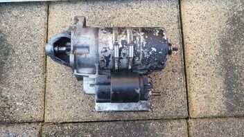

    Bei mir ist es nun so, dass der Startvorgang unauffällig verläuft und kurz danach dieses furchtbare Geräusch kommt. Bei ca +2°C Außentemperatur fängt es so allmählich an und je kälter es wird, um so länger dauert es, bis das Geräusch kommt und um so schlimmer. Bei -15°C lief der Motor schon eine halbe Minute, bis es so weit war. Ich hatte den Anlasser schon zwei Mal ausgebaut, gereinigt und gefettet, brachte aber nichts.
    Beim zweiten Mal ist mir mein Hitzeschutzblech kaputt gegangen auf das ich so Stolz war weil es noch vorhanden und intakt war... Pech.

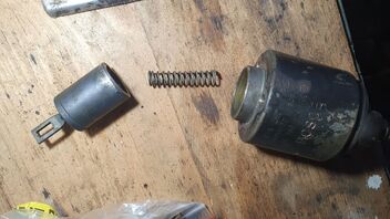

    Beim ersten Mal ausbauen reinigte ich ihn äußerlich und fettete lediglich die Welle und das Ratzel. Später fiel mir dann ein dass da ja noch Kolben und Feder sind.
    Ich könnte mir nur noch vorstellen dass der Kolben nicht gefettet wird, sondern trocken laufen muss. Im Magnetschalter ist auch eine Messingführung zu sehen.
    Dann hätte er anfänglich auf Grund von verschmutzung geklemmt, und nun weil das Fett bei Kälte zäh wird. Das wäre zumindest meine letzte Theorie.
    Im Schraubstock arbeitet der Anlasser prima und zeigt beim aus und einrücken keine Spur von Müdigkeit.
  • Wenn das Ritzel des Anlassers eingerückt bleibt nach dem Start, das kommt vor, dann ist der Anlasser danach ziemlich sicher Schrott. Der wird dann ja vom Motor angetrieben und auf sehr hohe Drehzahl gebracht. Da fliegen die Wicklungen auseinander.
    Du hast wahrscheinlich recht damit, das der Magnetschalter nicht ganz zurück geht und dadurch das Ritzel noch etwas schleift.
    Der Magnetschalter läuft ohne Fett.
    Beim Anlasser läuft das Ritzel eigentlich auch ohne Fett. Aber...
    Du mußt den Anlasser auseinander bauen um die Mechanik vom Hebel und die schraubenförmige Betätigung des Ritzel zu säubern und zu fetten.
    Da setzt sich der Abrieb der Kohlen gern ab im Fett, wodurch es immer zäher wird.
    Wenn du den schon ausgebaut hast, dann nehm ihn ausseinander, mach alles sauber und fette es neu. Spendier ihm noch neue Kohlen und er ist wie neu.
    Hab das schon oft gemacht, ist keine schwierige Sache und er läuft dann noch viele Jahre besser als ein billiger Neuer.
