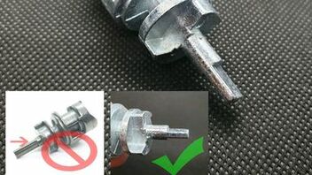

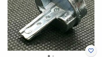

    Jetzt habe ich im Auktionshaus gesehen, das es die Zapfen mittlerweile als Reparaturteil zu kaufen gibt.
    Meine Frage ist, ob hier schon mal wer diese Art der Reparatur durchgeführt hat und welcher Zapfen passen würde, da das Cabrio mit dieser Schlüsselvariante nirgends aufgeführt wird, Audi TT, A4 und A6 aus diesen Baujahren allerdings schon.

    Die Zapfenform vom Zündschloss wurde definitiv geändert. Habe beide schon des öfteren verbaut.
  • Für alle die es interessiert, competition89 hat recht, die neueren Cabrios, Coupé und Avant sowie vereinzelte Limosinen benötigen (vermutlich mit WFS) einen anderen ZAS der gerade auch bei Audi Tradition lieferbar ist.
    Links: ausgebaut Cabrio Akoya MJ 1997 defekt, Original Schraubensicherung war noch intakt
    Mitte : Neuteil 4A0905849C (Audi Tradition)
    Rechts: Neuteil 4A0905849B Ausführung (Meyle)
    Hier der Zapfen des eingebauten Zündschloss (mit Endoskopkamera dokumentiert)
    Bei mir hat der Austausch auf Verdacht im ersten Anlauf nicht funktioniert, ich hatte mich gewundert warum der ZAS beim draufstecken Ende 2025 nicht passte.
    Im Übrigen war der alte ZAS (gebrochen) augenscheinlich bis zum 1. Ausbau noch in Funktion.
    Nach dem Wiedereinbau funktionierte die Rückstellung Stufe 3 (Anlassen) nicht mehr
    Folge: Anlasser lief mit, keine „starken“Verbraucher gingen mehr, die Stromkreise werden ja vom Schalter weggeschaltet (X-Relais)
    Durch manuelles schalten des ZAS in Stufe 2 funktionierten dann Abblendlicht, Blinker und Gebläse wieder.
