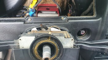

Wie komme ich an die Torx?
  • Es ist schon etwas her:
    Ich meine folgendes Unternommen zu haben:
    Armaturenbrett leicht in Richtung Innenraum ziehen...
    Dazu:
    -Die 4 Schrauben unter den Kunststoffdeckeln an der Fläche zur Tür herausdrehen.
    -Mittelkonsole ausbauen.
    -Metallrahmen unterhalb Amaturenbrett entweder ausbauen oder Schrauben entfernen, dass das Armaturenbrett frei wird.
    Dann das Armaturenbrett leicht in den Innenraum ziehen, bis man an die Torx Schraube ran kommt.
    Klar, das Teil mit Blinker und Scheibenwischer muss ebenfalls raus.
    Vielleicht gehts auch einfacher.....
  • Ich würde erstmal versuchen, über die Öffnung hinter dem Lenkstockschalter an die Torx-Schraube zu kommen.
    Ich bin mir nicht sicher, aber vielleicht geht das.
    In der Abdeckung unter dem Lenkstockschalter ist ein Langloch, da gehst du von unten rechts nach oben links mit einem langen 5er Inbus rein und löst die Schraube der Klemmschelle, welche den LSS fixiert.
    Dann kannst du den LSS zu dir ziehen. Dahinter ist eine rautenförmige Öffnung im Armaturenbrett. Da schaust du rechts mal rein ob du sn die Schraube kommst.
    Grüße
  • Torx mir stiernloch nehmen ist ne sicheheitschraube
    Die Qual der Wahl :dance:
  • Danke euch! Ab es mit Biegen der Konsole geschafft, auch wenn es etwas gedauert hat, bis ich den Torx drinnen hatte.

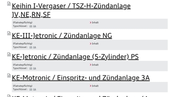

  • Gibt es, nennt sich Werkstatt-Reparaturleitfaden (RLF) und bekommt man (kostenpflichtig) bei erwin.audi.de
    In Deinem Fall empfehle ich die RLF für das Cabrio und den B4, da es für den B3 wenig gibt.

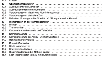

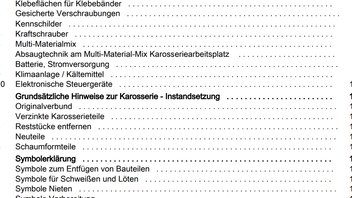

    Danke für den Tipp.
    Allerdings finde ich auf den ersten Blick nichts, wo das drinnenstehen könnte.
    Unter Karosserie-Montagearbeiten passt irgendwie auch kein Punkt.
