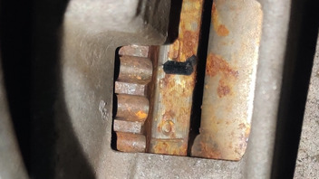

    die verschiedenen Anleitungen zum Zahnriemenwechsel, ZZP Einstellung etc. zeigen alle das OT Sichtfenster mit Schaltgetriebe. So richtig kann ich das auf das Automatikgetriebe nicht übertragen. Ich scheine nicht der erste zu sein der dieses Problem hat, die SuFu bringt:
    aber keines der Thema scheint irgendwie einen befriedigenden Abschluss gefunden zu haben. Deshalb versuche ich es nochmal.
    Wer weiß wo bei der 097er 4-Gang Automatik (GKB ASC) die Referenzkante für den OT ist:
    An der unteren Kante, knapp unterhalb davon wo hier im Bild die "6" steht
    Oder an der "Einrückung" links, also knapp oberhalb davon wo hier die "0" steht?
    Ich wäre eingentlich von der unteren Kante ausgegangen, diese ist "klarer", und dann wäre das auch äquivalent zum Schaltgetriebe, wo es die untere Kante ist.
    Aber: hier im Bild steht vor dem Ausbau des alten Zahnriemens der Strich hinten auf dem Nockenwellenrad genau in der Flucht zum Ventildeckel.
    Ist der Zahnriemen zuletzt einen Zahn verschobene verbaut worden? Würde mich nicht wundern (war ja auch ein 72° Thermostat verbaut, die Vorbesitzer hatten teilweise eigentümliche Vorstellungen...)
    Wer weiß wie's richtig ist, bitte Melden :sbitte:

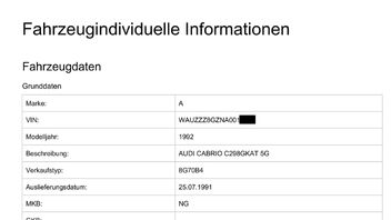

    Laut VIN ist das Modelljahr 1991 (M an 10. Stelle).
    Das Fahrzeug ist aber Erstzulassung im Juli 1990 (also eigentlich ein bis zwei Monate vor dem üblichen Modelljahreswechsel) und hat einen NG1. (MJ'91 müsste meiner Meinung nach schon einen NG2 haben).
    Das Bild oben im ersten Post ist entstanden, als die Marke hinten am Nockenwellenrad genau in der Flucht zur Kante des Ventildeckels stand, so wie ich es von meinem '90er in Erinnerung habe (das war auch ein NG1) dass das Nockenwellenrad bei OT stehen müsste. Wie man sieht ist dann aber die 0° Markierung am Schwungrad nicht an der Unterkante des Fensters. Daher überhaupt meine Verunsicherung.

    Eine Seite vom Fenster hat so eine Art Biegung, die andere ist Plan oder Gerade.
    An der planen oder geraden, dort die Null.
    Bei dir ist ja ein Strich.

    Das MJ 1991 für das Coupé begann gemäß Unterlagen mit Baustart 1.8.1991 - also erstaunlich, wenn Du bereits einen "M" hast der vorher schon zugelassen wurde. Die Angaben von Audi müssen aber im Einzelfall nicht zwingend korrekt sein.

    Ich hab einen Reparaturleitfaden "5-Zylinder Motor (Zweiventiler) Mechanik" gekauft. Hab leider nur eine relativ späte Ausgabe von 9.99 gefunden. Da sind aber zwei getrennte Kapitel für den NG1 (hier: "Zahnriementrieb > 7.91") und NG2 (hier: "Zahnriementrieb 8.91 >") drin.
    Hier ist die Zeichnung für die Automatik aus dem Abschnitt für den NG1:
    Offenbar ist es bei der Viergangautomatik NICHT die untere Kante (die wäre im Bild rechts), sondern die "Stufe" in der linken Kante die als Referenz zählt. Die Zeichnung hier scheint die spätere Automatik vom B4 zu sein. Daher passt das Bild nicht ganz genau auf meine Situation (siehe Foto oben). Offenbar ist die Automatik mit den GKB ASC und AEL ein Übergangsmodell das nur ziemlich kurz von Mitte '90 bis Mitte '91 im vor-Facelift Coupe (ASC) und im 90er (AEL) verbaut wurde. Die hier genau passende Reparaturanleitung für die Mechanik zu finden scheint schwierig.
    Meine neue Riemenscheibe von Epytec hatte aber (im Gegensatz zur alten Riemenscheibe die drauf war) eine erkennbare OT Markierung. Die ist genau in der Flucht mit der Markierung am Ölpumpendeckel wenn der Strich auf dem Schwungrad an der Stufe liegt (also ca. 5mm höher als auf dem Foto in meinem ersten Post oben). Ich hab es jetzt so zusammengebaut, und der Motor läuft einwandfrei.
