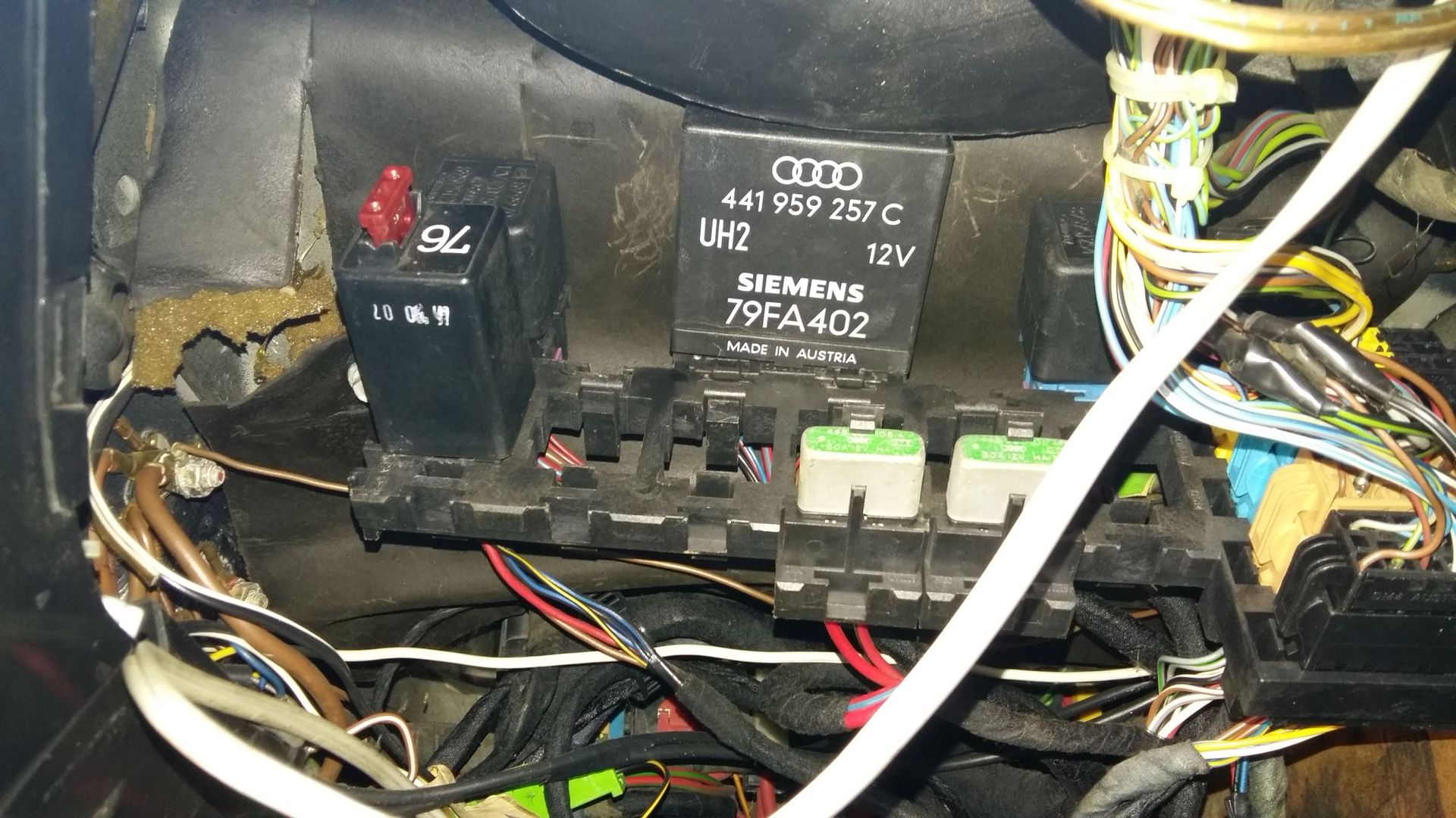

    Hast Du das Relais 76 auch mal versucht zu testen? Lötstellen nachlöten ist ja das eine, aber wenn ich es richtig im Kopf habe, sind da ja auch Elektronikbauteile (wo ich "raus bin") drinnen. Wenn die Lampe, ohne dass man fährt, dauerhaft anbleibt, sind die möglichen Fehlerquellen m.M.n. "überschaubar".
    Wir sprengen vielleicht den Rahmen des Marktplatz Threads. Wie kann man hier im Forum einen Teilthread abspalten?
    Ja, im 76er ist u.A. ein IC drin (DIP, ich glaube 14 Pin, kann jetzt nicht schauen weil das Auto mit dem Relais wieder in der Halle steht). Leider ist das so verbaut, dass man nicht lesen kann was das für ein IC ist ohne die beiden gegenüberliegenden Hauptplatinen des Relais zu trennen, und die Mühe hab ich mir (noch) nicht gemacht. Müsste man ja auf einer Seite mit Docht oder Entlötpumpe alles entlöten. Evtl. mach ich das irgendwann Mal und versuche den Schaltplan reverse-zu-engineeren ^^ . Aber im Moment will ich erst Mal nach dem Fehlersuchprogram vorgehen. Die Ingenieure die das geschrieben haben haben sich vermutlich etwas dabei gedacht.

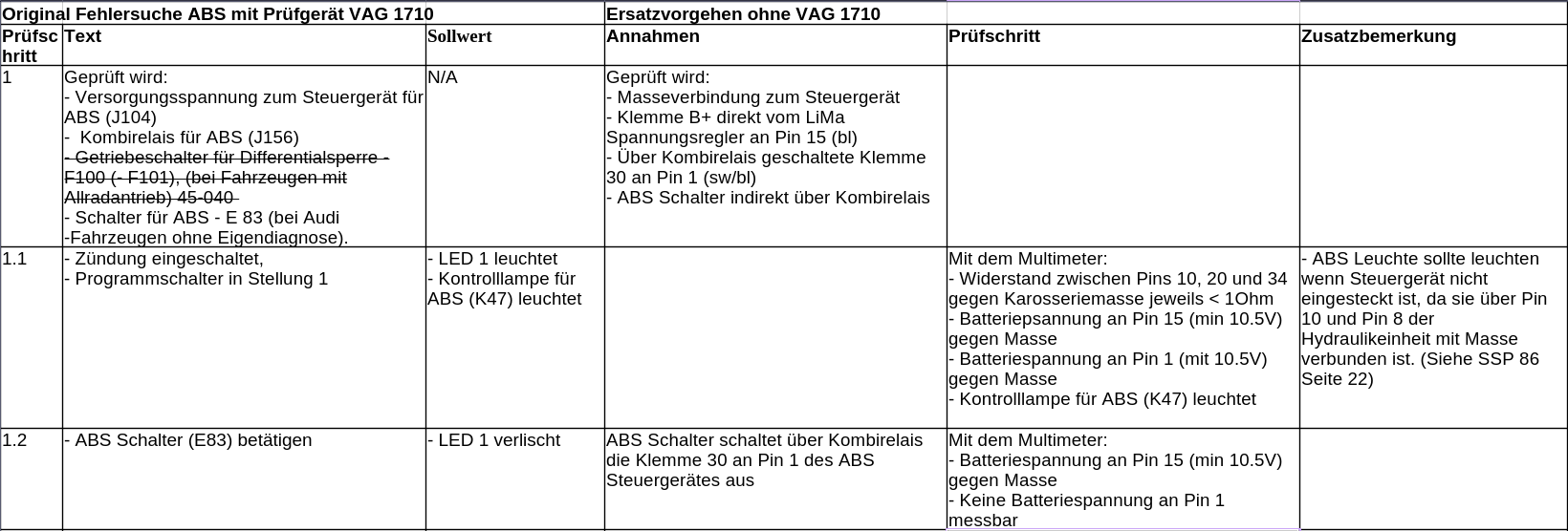

    Prüfschritt 1.1 des Fehlersuchprograms prüft genau auch die Funktion des Relais mit, und zwar an Ort und Stelle, so dass automatisch auch die Verkabelung von und zum Relais mit geprüft wird. Genau so würde ich das auch nachvollziehen.

    Das 76er Relais hab ich gestern abend hier eine Stunde lang fein säuberlich nachgelötet. Das hat leider nichts genützt.
    Aber tatsächlich hatte ich gerade einen Denkfehler. Ich will ja nicht das Steuergerät testen, sondern die Peripherie (im Prinzip Schritt für Schritt das nachvollziehen, was hier beschrieben steht:
    Ich hab zwar kein VAG 1710, aber wenn man zwischen den Zeilen liest, dann kann man ziemlich gut nachvollziehen was das VAG 1710 (= Bosch KDAS 003) intern für jeden Prüfschritt macht, und das mit ein oder zwei Multimetern und einem Oszi manuall nachvollziehen.
    Aber das VAG 1710 prüft ja nicht das Steuergerät, sondern den Rest des Systems, und deshalb steckt es ja nicht am Steuergerät ein, sondern am Kabelbaum *anstelle* des Steuergerätes.
    Insofern ist meine Anfrage von gerade eben ein Kurzschluss gewesen. Ich brauche nicht einen Kabelbaumabschnitt, sondern ein kaputtes / wertloses Steuergerät, das ich öffnen kann um an den Stecker eine Kabelpeitsche anzulöten ^^
