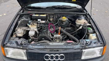

    Ich habe ein eigentlich tolles coupe aus dem Jahre 1989 mit dem Motor 3A 113 PS.
    Nun zu meinem Problem:
    Im Kalten zustand will der Motor kaum anspringen. Daraufhin habe ich das Kaltstartventil getauscht und es wurde nicht besser. Jetzt bin ich leider auch durch die AU gefallen (trotz neuem KAT).
    Zudem funktioniert meine Temperaturanzeige auch nicht mehr. Wo sitzt denn der Sensor für die Temp. Anzeige?
    Hängt das Kaltstartverhalten und die fehlerhaften Abgaswerte zusammen?

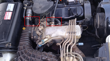

    Hier sitzt der Multifunktionsgeber, der einmal das Signal für die Temperaturanzeige liefert und bei zu hoher Temperatur das Signal für die Warnlampe im KI ausgibt:
    Der sollte 2 getrennte Fühler haben
    Schau Mal in der Nähe des dicken Kühlerschlauch
    Am Kopf über dem oelfilterflansch da müssten 2 Temperatur Fühler sitzen einer mit weißem Stecker und noch einer bin mir gerade nicht sicher beim 3A
    Genau, der obere sollte der Multifunktionsgeber (fürs KI, 3/4 Polig) sein und der Fühler für das Motorsteuergerät (2 Polig) sollte beim 3A unten an diesem Schlauch sitzen und blau sein, hier gerne korrigieren falls ich falsch liege, ich habe selbst keinen 3A.
