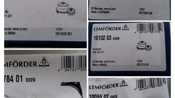

  • Nun Peter sein wir doch Mal ehrlich welcher OEM stellt den noch für unsere Boliden wirklich her? Selbst das was heute in den Fahrzeugen steckt an Elektronik ist aus China. Sicherlich mit einer anderen Qualitätskontrolle vielleicht auch andere Materialien, dennoch denke ich das, das aus dem gleichen laden kommt. Nach Prüfung kommt da entweder ridex, Hella, vemo oder sowas drauf.
    Sicher gibt's auch Unterschiede zb bei hella kann man sehen wo es her kommt meis steht irgend wo auf dem Bauteil CN drauf wenn es aus China kommt bei Bosch steht's auch irgend wo drauf.
    Aber auch wenn es aus Rumänien oder USA kommt. Ist es dann besser? Die Marke Made in Germany ist lange vorbei die Qualität Made in Germany ist hier und da schlechter als China und kostet weit mehr.
    Auch ein Beispiel von mir Mayle HD, ist auch nicht das was es sein soll.
    auch der Spruch "you get waht you pay for", ist mit Vorsicht zu genießen, denn auch teuer kann Schrott sein.
    Und natürlich ist es im Handel so das Profit gemacht werden soll und viele sind auch girieg sieht man an den Pleiten.
    Ganz einfach und auch ein Spruch der Wahrheit beinhaltet ist "Man schlage 30% drauf und gibt dann 10% Rabat und alle sind glücklich."
    Ich selbst habe immer noch nicht den Temperaturfühler getauscht den ich vor knapp einem Jahr gekauft habe, steht Hella CN drauf, vermutlich aus Faulheit(sporadischer Eintrag im mstg). Auch das Thermostat ist noch originalverpackt da steht Mahle drauf. Und wo Mahle sein Zeug herbekommt weiß ich auch nicht.

  • Ein Kollege hat nach weniger als zwei Jahren zwei Mal neue Gebläse für die Heizung von HELLA im Cabrio eingebaut. Jetzt fährt er schon seit 6 Jahren mit dem "Altteil" aus meinem Spender.
    Ich habe eine Wasserpumpe von „GRAF“, auf der stand, dass sie „Made in Italy“ ist, aber nach einem Jahr ist sie an der Wellendichtung der Riemenscheibe undicht. Die vorherige Wasserpumpe war noch original und hat keinen Tropfen Kühlflüssigkeit verloren!
    Ich hatte guten Erfolg mit Originalteilen oder vertrauenswürdigen OVP-Teilen, sogar so weit, dass ich Original-Zahnriemen und Keilriemen gekauft habe. 11000KM später halten sie immer noch und zeigen keine Anzeichen von Versagen.
