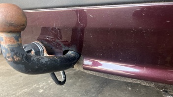

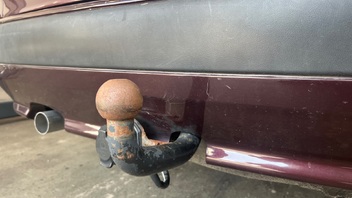

  • Hi Leute,
    ich brauche dringend eine Lösung für meine Stoßstange hinten. Ich möchte gerne meine Anhängerkupplung abbauen, da ich eh nie mit Hänger fahre und ich finde das ist die Ästhetik von meinem Audi etwas zerstört. Jetzt meine Frage wäre es möglich, die Anhängerkupplung abzubauen, ohne eine neue Stoßstange einbauen zu müssen. Wenn dies der Fall wäre, dann würde ja dieses Loch wo die Stoßstange durchkommt, noch zu sehen sein. Gibt es da irgendwelche Lösungen oder gibt es eventuell andere Lösungsvorschläge, den ich nachgehen kann? ?( ?
  • Hallo Alina,
    das wird schwierig.
    Die original Halter der Stoßstange werden bei der Montage der Anhängerkupplung (AHK) entfernt und die AHK ist jetzt für die Befestigung der Stoßstange an der Karrosserie zuständig. (eingeschoben und vom Kofferraum aus verschraubt; Kofferraummatte hochheben, dann sieht man links und rechts 2 fette Schrauben)
    Stoßstangenhalter hinten:
    Den AHK-Ausschnitt in der Stoßstange könnte man mit einem Stück einer anderen Stößstange kleben oder verschweisen, aber lackieren müsstest Du dann trotzdem.
    Wahrscheinlich wird es günstiger, wenn du bei Ebay Kleinanzeigen eine B4 Stoßstange in der passenden Farbe suchst und dann umbaust und die alte mit der AHK verkäufst.

  • Naja das ist ja glaube nicht nur der Halter ich denke da ist noch ein Querträger in der Schürze.
    Ich würde das Ding drin lassen und gut.
    Die ist, meiner Meinung nach, auch stabiler als eine normale Stütze.
    Oder die sägst den Haken einfach ab.

  • Hi Alina!
    Wie die netten Kollegen beschreiben, ist dein Wunsch nicht gerade einfach und schnell umzusetzen. Kostet Zeit, Geld, gibt es nicht beim Nachbarn. Ein Vorschlag wäre, die Anhängerkupplung mal zu entrosten, grundieren und mit Spraydose zu lackieren. Dann noch eine schöne Schutzkappe bspw. in Chrom oder Carbon-Optik drauf... Ist eine günstige Aufwertung meiner Meinung nach. Nebenbei ist dein Wagen auch etwas mehr Wert als ohne Anhängerkupplung, gerade weil keine Sportversion. Im Fall der Fälle kannst Du doch einen kleinen Hänger ziehen (darfst Du ja), wenn ein Einkauf im Ikea mal größer ausfallen sollte ;)

  • Danke euch allen für die ganzen Rückmeldungen! 😊 Klar, easy und schnell ist das Ganze bestimmt nicht, das ist mir bewusst. Aber optisch passt die AHK für mich einfach gar nicht, deswegen wird sie definitiv runterfliegen – auch wenn ein paar von euch meinten, dass sie praktisch sein kann (Ikea-Einkauf krieg ich auch ohne Hänger irgendwie heim 😅).
    Den Tipp mit entrosten, lackieren und Kappe drauf finde ich zwar ganz nett, aber das ist für mich eher nur eine Notlösung – ich hätte’s gern sauber. Auch einfach nur den Haken absägen ist mir zu wild, ich will’s lieber ordentlich machen.
    Ich tendiere daher dazu, mir die originalen Halter zu besorgen und den Ausschnitt in der Stoßstange sauber mit einer Blende zu verschweißen/lackieren. Klar, bisschen Aufwand, aber Optik > Praktikabilität in meinem Fall :)

  • Servus und willkommen im Forum :)
    Wie schon von den netten Forumskollegen erwähnt, ist original sind ALU Halter dran. Bei montierter AHK wird stattdessen ein eigner Halter montiert und ausgerichtet, welcher mittels "Stehbolzen" durch die AHK und Karosserie geschoben wird und auf der gegenüberliegenden Seite (Kofferraum) mit einer Mutter befestigt wird.
    Je nach AHK wird diese noch zusätzlich mit 2 oder 3 Schrauben pro Seite vertikal verschraubt.

  • Hat jemand Erfahrungen mit einer AHK gemacht, deren Ausschnitt nicht so riesig sein muss,
    Ja, die originale von AUDI (#8A0800497A) oder Westfalia (#305131) mit abnehmbarem Kugelkopf. Da muss gar kein (sichtbarer) Ausschnitt in den Stoßfänger gemacht werden.
    Wenn der Kugelkopf abgenommen ist, sieht man nichts und man muss nicht 365 Tage im Jahr mit diesem hässlichen TREKHAAK rumfahren.
    Neu wird es die wohl nicht mehr geben und ich habe ewig nach etwas gebrauchtem gesucht, aber nichts gefunden.
    Dann habe ich eine Suchanzeige bei Kleinanzeigen geschaltet und hatte innerhalb weniger Stunden DREI Angebote.
    Am Ende habe ich 180 EUR zusammen mit dem kompletten originalen Kabelbaum gezahlt.
