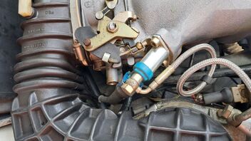

Aus der Erinnerung, und Fotos aus dem Netz zeigen das auch, ist der JN eine "Frühversion" der KE.
Evtl. Fotos vom Ce20* zeigen mehr.
-Zusatzluftschieber
-keine Leerlaufregelung, keine elektrische Regelung
-Drucksteller
und hinten an der Zündspule könnte eine Art Leerlaufanhebung sein, die ab einem bestimmten Unterdruck den Leerlauf anhebt. Mein MDJ G B2 DZ hatte so was auch. Das funktioniert fast oder genausogut wie bei den alten Vergasermotoren......
Wundergeläuf verweist auf die Luftschraube, die meine ich auch zu kennen. Auch noch von der K-Jetronic..
Wie oben steht, Fotos werden zur Klärung beitragen.....
Altmetallpolitur : ist aber so, wie auch Katze beschrieb, keine Regelung der Leerlaufluft übers Steuergerät. Der Leerlauf wird über die Umlaufschraube eingestellt. Bei kaltem Motor kommt die sogenannte Zigarre ins Spiel. Zusatzluftschiber angesteuert mit einem Bimetall der von Kl.15 geheizt wird.
Da ist auch das Problem bei vielen JN, der Bimetall ermüdet und im Kaltlauf hat der Motor dann zuwenig Drehzahl. Wir hatten dann immer soetwas wie eine Sommer/Winterstellung der Umluftschraube.

Hast Recht, ich habe den gemeinsamen RLF für JN und SD, und habs falsch im Kopf abgespeichert.
Beim SD stellt man das Tastverhältnis an der Drosselklappe ein und beim JN so wie du es beschreibst.

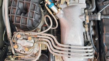

Danke für die Bilder.
So schön wie deine Kraftstoffleitungen parallel liegen, sind vermutlich die O-Ringe der Einspritzdüsen nie getauscht worden.
Das würde ich mal angehen.
Wenn die Einspritzdüsen kaum herausgehen, sind die O-Ringe "steinhart".
Dann hift nur noch Rohegewalt.....
Sonst, schöner Zustand....
