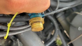

  • Ich habe wie gesagt keinen unteren Stecker.
    Nur zwei oben auf dem Kühlmittelflansch
    Der blaue ist wahrscheinlich fürs Steuergerät.
    Auf dem Sensor steht bis 125Grad.
    Auf dem neuen den ich bestellt hab steht aber nur bis 85 Grad. Teilenummer hab ich verglichen diese passt.
