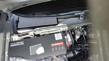

Hey, habe es mir mal alles durchgelesen und die reden über soeinen Einsatz mit der teilenummer: 8A0819441A
Diesen habe ich tatsächlich schon verbaut. Muss wohl der vorbesitzer gemacht haben. Aber dafür benötige ich nun den Filter, der hat soeinen plastik rahmen um den mit klipsen fest zu machen.
Deiner nicht.
Der Originale Halter benötigte einen Filter mit Kunststoffrahmen wie du es beschreibst.
Der passende Filter zum alten Halter ist nicht mehr verfügbar, daher die Neuanfertigung.
Der neue Halter den es bei Tradition und mittlerweile auch bei Ebay und anderen Händlern gibt verwendet Universalfilter.
Ich habe erst vor wenigen Wochen wieder einen verbaut.
Eigentlich ist es doch ganz einfach. Zollstrock und ausmessen.
Bei den meisten Angeboten sind Maße angegeben.
Display MoreDeiner nicht.

Habe ich etwas falsch verstanden, ich dachte du hättest schon den Neuen?
https://shop.audi-zentrum-goet…r-staub-pollenfilter.html
Den neuen Einsatz gibts auch bei Audi Tradition
Falls du den schon verbaut hast: Ich hab bei mir zum Beispiel einen Mann-Filter CUK 3955 drin, du kannst also jeden Filter mit dieser größe nehmen.
Teilenummer für die Filter sollte 8A0819439 sein

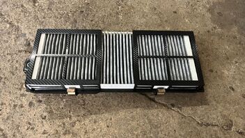

Ich hatte da auch lange nach gesucht. Irgendwann wurd's mir zur blöd, da hab ich einfach 2 passende Gitter konstruiert und 3D-gedruckt ![]()
erfüllt seinen zweck, hält und war billig ![]()
