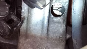

  • Hi zusammen, hab soweit alles erledigt. Nur habe ich glaub ich den Zündzeitpunkt falsch eingestellt. Ich hatte nach 100km ungefähr 20 Liter Verbrauch auf der Autobahn bei Tempo 130 und meine Höchstgeschwindigkeit lag bei 160 mit ach und Krach. Welche Kerbe muss denn genau aufleuchten mit der stroboskoplampe? Ich hab eine 3 dann einen Strich, dann eine 0 und dann wieder einen Strich. Gibt's ein Bild von der besagten Kerbe die angeleuchtet werden muss? Danke.
  • Hm die 3 müsste dann aber sonst irgend wo auf dem Schwungrad sein.
    Idr ist der Strich die 6 Grad Markierung du der pm ist zwischen 4 und 8grad einzustellen.
    Ob das wie beim ABK geht weiß ich nicht Motor auf den Strich stellen Zündung an Verteiler drehen bis sich was regt dann machst du fest. Und gut.
    Ansonsten bei dem einen ist der Unterdruckschlauch ab zu ziehen vom Verteiler.
    Und bei dem anderen ist er in Grundeinstellung zu Versetzen. Aber das weißt du ja denke ich also
    Blitz den Strich an.

  • Aber welchen Strich meinst du genau? Der vor der 0 und nach der 3 oder den nach der 0?
  • Also das der Motor Dreh im Uhrzeigersinn
    Heißt du drehst auf die 0 dann drehst du im Uhrzeigersinn 6° weiter dann mußte der Strich Erscheinen. Das ist dann die 6° Markierung.

  • Irgendwie finde ich den Strich zu nah an der 0
    Ist das normal bei dem Motor? Sieht nach Automatik aus?
    Ansonsten weiß ich auch nicht nicht das der ein falschen Schwungrad hat.
    Ansonsten weiß ich nicht genau idr ist ll bei 800 bis 900 aber das ist bei den 2.0 Motor meist der Fall

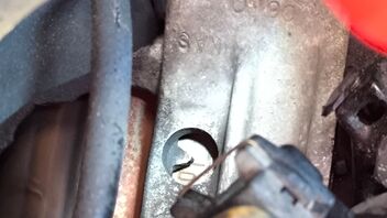

  • Hi zusammen, das ist jetzt das Ergebnis meiner Einstellarbeit. Ist das so richtig? Der Strich vor der 0? Komischerweise ist aber meine Drehzahl nun bei ca. 800-850 anstatt wie 950 die er laut Handbuch haben sollte..
    Sie müssen den Motor gegen den Uhrzeigersinn drehen, um die 6°-Markierung auf dem Schwungrad zu sehen. Dann lösen Sie den Verteiler und drehen ihn im Uhrzeigersinn, bis die Kerbe auf dem Gehäuse mit der mittleren Kerbe des Rotors übereinstimmt.

    Jap ist ein automatisches 3 Gang Getriebe.
    Es gibt noch eine weitere Markierung wenn ich den Verteiler im Uhrzeigersinn drehe, da kommt eine 6 und dann eine Kerbe. Ist das evtl die 6 Grad Markierung? Ich mach später ein Bild oder ein Video von allen Markierungen die ich auf der Schwungscheibe habe.
  • Die kann ich noch anbieten
    Das passt dann schon ehr.
    Ich gehe mal vob aus das die bei dem Automaten so markiert sind. Der Automat müsse dann auch um die 900 im Leerlauf sein.
