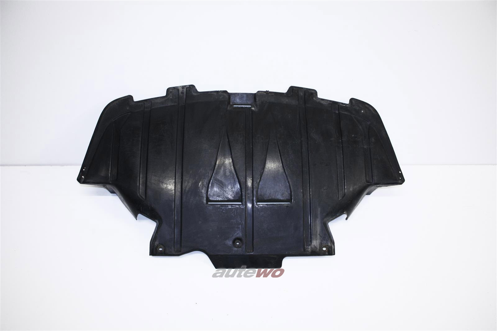

  • Fehlen mir hier jetzt noch etwaige Halter, Fassungen oder bin ich damit gut aufgestellt?
    Wenn du es genau haben willst, würde dir noch der Unterfahrschutz/ Geräuschdämpfer 8A0863823A und die Nebelscheinwerfer fehlen. Es sei denn, du willst anstelle der Nebler Blenden einbauen?
    Im Moment sind in Kleinanzeigen in meinen Augen gute Angebote zu finden, wenn du verschmerzen kannst, dass die Teile nicht neu sind.
    (Den von Tradition müsstest du, wie auch eine gebrauchte, sowieso neu lackieren)
    Dafür gibts dann aber Stoßfänger mit Gittern, Halter, Unterfahrschutz etc. je nachdem halt.

    Die Nebelscheinwerfer sollte ich von meinem B4 übernehmen können oder nicht?
    Dann würde mir hier noch fehlen:
    Unterfahrschutz (Wäre das die richtige?): Audi 80 B4 Geräuschdämpfung/Unterbodenschutz Vorne 8A0863823 in Nordrhein-Westfalen - Kirchhundem | Ersatz- & Reparaturteile | kleinanzeigen.de
    Blinker: 8A0953055A/8A0953056A NEU Audi 80 B4/Coupe/Cabriolet Typ 89/S2 Set Blinker weiß | eBay
    Scheinwerfer: Audi 80 Breitbandscheinwerfer (B4,Avant,S2,Cabrio,Competition). in Nordrhein-Westfalen - Anröchte | Ersatz- & Reparaturteile | kleinanzeigen.de

  • Teile sind bestellt. Mir fehl nur noch der Unterfahrschutz. Kann mir wer sagen, welcher der richtige ist?
    8A0863823A?
    895863823?
    Und passen meine B4 Nebler an die Stoßstange?
    Brauche ich noch extra Schrauben für z.B. die Halter der Stoßstange? Laut Teileskizze sollte ich die Schrauben bereits haben, nur ohne eben diese Halter? Eventuell bin ich auch zu blöd die Teileskizze zu lesen. :crazy:
    Falls es noch relevant ist, der passende Unterfahrschutz wäre der 8A0863823A mit den markanten Luftführungen. Hier fehlen meist die Befestigungsschrauben (Kunststoff) sowie die entsprechenden Kastenmuttern für die Karosserie.
