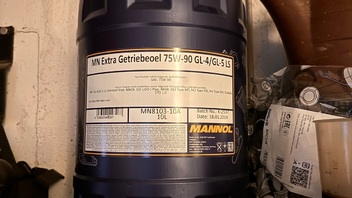

    Ja, aber das Öl gehört ins Diff. Da wird die Ölstandschraube rausgedreht und da das Öl eingefüllt.
    Das die Automatik überhaupt was macht mit dem Öl ist schon erstaunlich. Aber da gehört ATF rein, möglichst das Richtige. Da gibt es Verschiedene.
    Das falsche ÖL muß auf jedenfall wieder raus.

    Weil, ich habe noch nie gehört, das jemand 75W90 durch das Rohr für den Peilstab reinbekommen hat. Und ich bezweifel auch, daß das Automatikgerät mit dem Öl irgendwas macht. Die EM Ventile habe Bohrungen im 1mm Bereich, das geht nie.

    Ich bin übrigens auch dankbar für Hinweise, also okay, ich brauche anderes Öl, das bekomme ich hin. Muss ich da was besonderes beachten, weil ja das falsche Öl im Getriebe ist zwecks „ausspülen oder sonstiges?

    Also Getriebeöl raus und tauschen gegen Dexron VI oder III.
    Getriebesteuergerät mit dem Index DK beschaffen.
    Und Grundeinstellungen herstellen.

    Das du jetzt 75W90 ins Getriebe gekippt hast ist totaler Mist, wenn es dumm kommt hast du damit dein neues Getriebe soweit geschädigt, dass das nun auch nicht mehr lange leben wird.. Mal so ne Frage nebenbei: Hast du am "alten" Getriebe auch 75W90 eingefüllt? Dann hätten wir schon die Erklärung warum das Geräusche gemacht hat..
    Wenn du das "so wirds gemacht"-Buch hast: Da steht garantiert nicht drin, das 75W90 ins Automatikgetriebe kommt!
    Das 75W90 kommt ins Differential des Automatikgetriebes, in die Automaik ansich kommt ATF.

    Also: Das Getriebe sollte gespült werden, dann sollten alle Flüssigkeiten (Diff und Automatikgetriebe) korrekt befüllt werden, dann muss das richtige Steuergerät dran, und du brauchst einen Tester mit dem du ins Steuergerät reinkommst - dann gehts weiter
    Ich würde mit dem Öl jetzt keinen Meter mehr fahren: Du weißt nicht ob die Kupplungen richtig schließen können, es kann gut sein das beim Fahren Bremsbänder rutschen, dann ruinierst du das Getriebe auf ein paar Kilometer.

    Und 75W90 klang irgendwie plausibel, bestellt nach HSN und TSN bei AUTODOC glaube ich, aber da darf man sich ja wirklich auch nicht drauf verlassen.

  • Öhm das 75W90 ist schon das richtige Öl - Fürs Schaltgetriebe! :)
    Im Handschaltgetriebe hat das Öl ansich nur eine recht einfacher Aufgabe: Schmieren und Kühlen - mehr muss es nicht können, alle Betätigungen laufen hier per Hand ab.
    Im Automat sieht das ganz anders aus - hier ist das Getriebeöl primär Hydraulikflüssigkeit, welche mittels Ölpumpe auf Druck gebracht wird, und durch Ventile verschiedene Druckzylinder betätigt - und im Wandler das Drehmoment überträgt. Daher ist das Öl beim Automatikgetriebe deutlich wichtiger - und muss auch andere Anforderungen erfüllen. Wenn mal in YouTube nach dem Thema rechergierst wirst vieeele Beiträge finden, die sich intensiv mit Automatikgetriebeöl, dessen Alterung und dem Aufwand das zu wechseln auseinandersetzen.

  • ^Gibt schon Neuigkeiten, lag glücklicherweise am Öl...

  • Ist auch passiert, das Öl dafür hatte ich ja da😅
