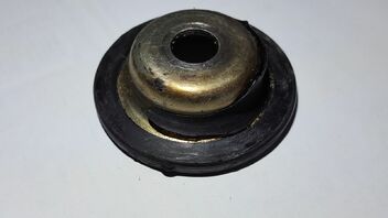

    Mein Audi 80 B4 (Avant, Bj. 1993, ABT) verlangt so ungefähr alle 2 Jahre nach neuen Domlagern... :rolleyes: ist jetzt schon das 3. Mal.
    Ja, ist kein Riesenact und auch nicht superteuer in der Ersatzteilbeschaffung, aber ich könnte trotzdem gut darauf verzichten.
    Irgendwer ne Idee, wieso das so ist? Gibt's noch ne andere mögliche Ursache außer schlechter Ersatzteilqualität? Irgendwas mit den Federbeinen nicht in Ordnung?
    Bei seinem Vorgänger (B3 Limo) hatte ich das nie.
    Querlenker usw. wurden geprüft und als "in Ordnung" befunden (vom Mechaniker meines Vertrauens, der selbst Golf 2 fährt und weiß was er tut).
    Hinweis: der Gute hatte früher eine Tieferlegung/Sportfahrwerk drin (jaja, tieferlgelegter Kombi, unglaublich sportlich... ich kann nix dafür, das war schon so als ich ihn damals gekauft hab). Ist aber schon ein Weilchen, ich glaube 3 oder 4 Jahre, wieder rückgerüstet auf Serienfahrwerk.
    Wäre es tragisch bzw. eine mögliche Ursache für den starken Verschleiß, wenn letztes Mal versehentlich Domlager für "mit Tieferlegung" reingekommen wären?

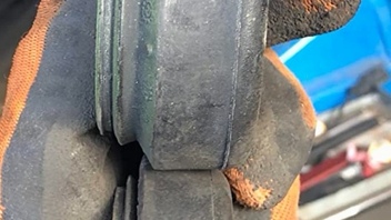

    Ob nur die Gummis oder auch die Lager selbst defekt sind weiß ich aktuell tatsächlich nicht. Die Gummis aber in jedem Fall.

  • Die Domlager gehen sogar vom STEHEN defekt.
    Gewöhn dich dran PUNKT
    Man muss nicht mal fahren.

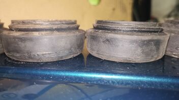

    Defekt = dünner.
    Und dein B3 ist einfach 400 kg (?) leichter.
    Da hats noch gehalten.
    Die Konstruktion ist noch die gleiche, als der B1 835 kg wog,
    Also tauschen bis der Arzt kommt.

    Die ersten Domlager mit der OE-Teilenummer 811412323D wurden erstmals im Typ 81 verbaut, was sich aus den ersten zwei Ziffern in der Teilenummer ablesen läßt. Erstmals verbaut bedeutet aber nicht "ausschließlich verbaut".
    Bei Lemförder ist das die Teilenummer 10076 02, nicht grün und immer noch lieferbar.
    Ersetzt wurden diese Domlager später durch die 8A0412323B bzw. D, also erstmals im Typ 8A (B3) verbaut. Bei Lemförder die Nummer 30753 01, ebenfalls immer noch lieferbar.
    Und an der Stelle wird es "kompliziert". da die 8A0.... die 811.... ersetzt hat, taucht bei Lemförder die OE-Referenz 811.... auch bei der 30753 01 auf, obwohl die 30753 01 nur die 8A0.... ersetzt. Beide Lager sind nämlich nicht identisch, weder bei AUDI noch bei Lemförder. Die 811.... hat eine Bauhöhe von 42 mm, die 8A0.... eine Bauhöhe von 37 mm.
    Baut man nun Lager mit der echten OE-Referenz 811.... in ein Fahrzeug ein, dass bereits mit einem Lager echten 8A0.... ausgeliefert wurde, kommt es zu dem oft zitierten "Hängearsch", das Fahrzeug steht vorne zu hoch.
    Wenn man die diversen Forenbeiträge zum Thema Domlager durcharbeitet - und davon gibt es hier alleine mehr als hundert! - taucht die von wundergeläuf genannte 857412323B immer wieder auf. Ein Lager, was also erstmals im Typ 85 (Quattro) verbaut wurde. Dank dieses Hinweises, dass es sich um ein Domlager der Hinterachse handelt, kann ich das nun auch zuordnen.
    Auch dieses Lager gibt es noch im Zubehör, allerdings nur noch von TRW (JSL104), die aber auch wie Lemförder zur ZF-Gruppe gehören.
    Dieses Lager hat auch eine Bauhöhe von 37 mm und passt sowohl zur OE-Referenz 811...., 8A0.... und eben auch zur 857....
    Ist in der angebotenen Variante nur nicht blau sondern auch grün. Erscheint mir aber nach dem Beitrag von wundergeläuf die beste Alternative.
  • Also! Das mit dem Hängepopo... ein bisschen scheint mir das schon auch so bei meinem Avant. Hab ich bisher groß nicht drauf geachtet, weil er das schon immer hat, seit ich ihn habe. Nicht sehr auffällig, sieht man nur, wenn man explizit darauf achtet bzw. ihn neben einen anderen B4 Avant stellt (hat sich gerade kurzfristig beim Bäcker so ergeben).
    Dann wäre ja ein plausibler Verdacht, dass bisher aufgrund des oben genannten Nachfolge-Teiledesasters immer bzw. mehrfach die falschen Domlager, sprich die mit 42mm eingebaut wurden!
    Ich werde also diesmal penibelst darauf achten, entweder TRW (JSL104) zu bestellen oder falls nicht verfügbar Lemförder 30753 01.
    Sowie der Tausch erfolgt ist gebe ich Rückmeldung! Zumindest zum Hängepopo, zur Haltbarkeit kann ich ja dann erst in ca. 2 Jahren wieder was sagen...
