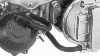

Hab mal ein paar Kabel entfernt. Jetzt sollte man es besser sehen. Und danke für den Link.
Also erst Mal ist die underdruckdose falsch dort an geklemmt wass ich schon vorher sagte
Klemm die so wie auf Bild mit den Schläuchen an
Hier was von ruddies
Das untere Röhrchen ist ggf für die kalt warm Klappe im Luft Filter und oben am stellGlied
Könnt auf eine Druck Regelung gehen das weiß ich aber nicht.
So wie auf dem Bild mußte die Bude brummen
Und ja auf dem Seite ist auch ein Anschlussplan der Druck Schläuche
Tausend Dank für die Bilder. Genau nach sowas habe ich gesucht. You're made my Day.
Ich bin unterwegs und melde mich morgen ob es jetzt läuft. Liebe Grüße Frank
Demnach hab ich ja quasi so ziemlich alles falsch angeklemmt was man nur kann. Wer da wohl vorher dran war😅

Und seine Bilder sagten mir gleich das die Büchse falsch an geklemmt ist ...
Aber gut jetzt hattver was er braucht ich hoffe er Verzählt und ob et jait 😜
