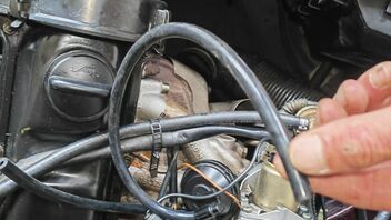

ich werde mal weiter auf fehlersuche gehen.Hab hier im Forum ein ähnliches Problem gefunden ,allerdings mit dem PN Motor.Mein Augenmerk geht erstmal in diese Richtung.Gummischlauch zwischen Bremskraftverstärker und Ansaugbrücke und oder Drosselklappenansteller.Liebe grüsse

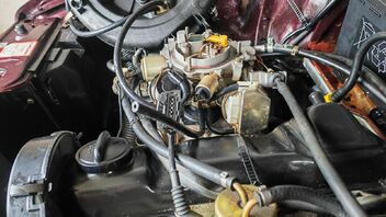

Hallo Community, ich habe eben alles nach Plan angeschlossen. Er Läuft wieder. Jetzt macht er aber in Betriebstemperatur Probleme. Er würgt im Leerlauf fast ab. Im Kaltstart läuft er ganz normal.

Tausend Dank für die Bilder. Genau nach sowas habe ich gesucht. You're made my Day.
Ich bin unterwegs und melde mich morgen ob es jetzt läuft. Liebe Grüße Frank

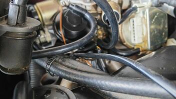

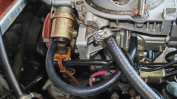

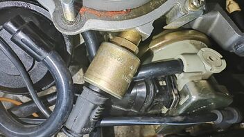

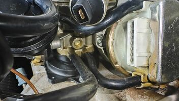

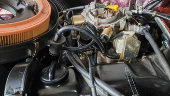

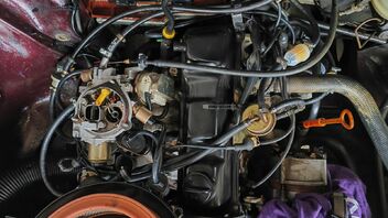

Hab mal ein paar Kabel entfernt. Jetzt sollte man es besser sehen. Und danke für den Link.
Blöd zu fotografieren.

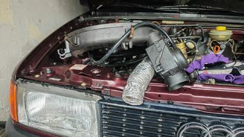

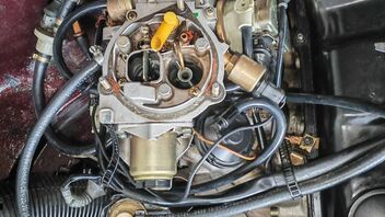

So der Vergaser ist wieder montiert. Habe mir jetzt hierzu einen Orginalreperaturbuch bestellt. Ich denke das hier irgendwas via Unterdruck nicht funktioniert. Der Vergaser bzw Stufe 2 öffnen auch via Unterdruck. Nur leider nicht im Fahrbetrieb. Kann mir jemand sagen wo der Unterdruckschlauch von der Unterdruckdose (Für Stufe 2)Hingeht.Aktuell geht er an den Luftfilterkasten zum Sensor für Kalt und Warmlauf.Ist das so richtig?
Mag sein, aber kennt denn jemand die genaue Unterdruckschlauch Verlegung.
Update 2.:Vergaser ist abgebaut und Saugt man via Unterdruck an der Dose für Stufe 2 öffnet alles wie es Soll. Die Unterdruck Dose für Stufe 2 Öffnet ganz normal. Ich bestelle trotzdem diese Dose Mal neu. Und den Sensor im Luftfilterkasten wo der Unterdruckschlauch hingeht.
Ich berichte.

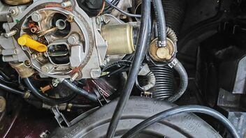

2 te Klappe im Vergaser zwecks Volllast öffnet minimal. Gestänge von Unterdruck Dose entfernt und im Laufendem Betriebswarmen Motor getestet. Dose fährt je nach Drehzahl ein und aus. Ein Manelles Öffnen via Hand der 2 ten Klappe ist nur Minimal möglich. Auch bei Laufendem Motor und allen Drehzahlbereichen. Hier wird der Hund begraben liegen.
Aus irgendeinem Grund Hängt diese Klappe.

Kurzes Update:Stufe 2 Arbeitet normal. Habe es eben nochmal getestet. Und im warmen Betrieb unter Volllast arbeitet auch Stufe 2.Die Klappe öffnet erst wenn Klappe eins im Motorlauf voll auf ist. Hatte es vorher im Stillstand probiert. Da hängt sie. Ich geh am We mal weiter schauen und vorallem den ZZp kontrollieren. Ich melde mich. Liebe Grüße aus dem jetzt wieder Sonnigen Rlp.
