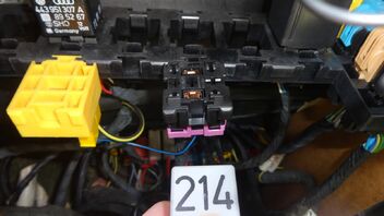

  • Danke, für die ausführliche Info. Hier weitere Infos zum Fahrzeug.
    Aktuell ist das Relais nicht eingesteckt. Ich wollte die Tage mal schauen, wo die ganzen kleinen Kabel hingehen. Eine Klimanlage hat er nicht.
    Eine Relaisplatznummer habe ich leider nicht. Habe dazu Bilder gemacht.

    Am besten Mal ein Bild vom Hauptsicherungskasten im Motorraum machen.
    Für mich sieht das am Zusatzrelaisträger wie "selbstgebastelt" aus, wenn auch ganz ordentlich gemacht. Die mittlere Reihe der Relaisplätze (feste Leiste) sind von links nach rechts die Plätze 1 bis 6, die untere Reihe, wo die Zusatzrelaisträger angesteckt sind, sind die Plätze 7 bis 12. Wenn oberhalb der Leiste Träger angesteckt sind, sind das die Plätze 13 bis 18.
    Auf Platz 10, wo das Relais 214 wohl saß, gibt es serienmäßig kein Relais (ohne Klimaanlage). Der gelbe Relaisträger auf Platz 8 macht auch keinen Sinn ohne Relais und gehört da normalerweise auch nicht hin.
    Wo das blau-schwarze Einzelkabel herkommt, ist nicht zu erkennen. Das scheint aber mit dem anderen blau-? Kabel der Steuerstromkreis (Kl. 85 und 86) zu sein. Die beiden anderen rot-weißen Kabel scheinen der Laststromkreis (Kl. 30 und 87) zu sein, da deutlich dicker. Wenn Du diese beiden Kabel brückst (unbedingt mit zwischengeschalter Sicherung!) müsste irgendwas passieren - sofern da noch was angeschlossen ist?
    Könnte mir vorstellen, dass da Jemand eine Ansteuerung für das Ablendlicht/Fernlicht selbst gebaut hat, um besseres Licht zu haben. So ein Umbausatz wird/wurde schon "professionell" angeboten. Aber das ist reine Spekulation. Funktioniert den das Abblend-/Fernlicht noch?

    Das könnte auch der Relaisockel für das Relais heizb. Heckscheibe sein.
    Spekulationsgrundlage: Die zwei dicken Kabel sind für den Strom Heckscheibe zuständig.....
