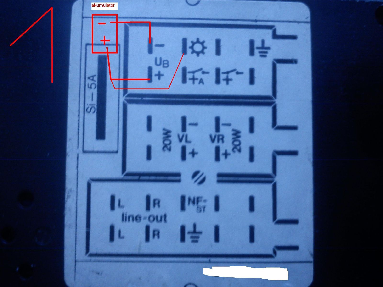

Danke! Hab jetzt mal den originalen Aufkleber (im Netzt gefunden) vom Radio hochgeladen.
Beiträge von audionienburg
Super danke, kostet ja nichts. Ich probiere deinen Kabelvorschlag einfach mal aus. Vom Stecker her sieht das gut aus:)
Das Bild war nur ein Beispiel - es ist nicht der Aufkleber vom Radio selbst. Aber das Beta hat exakt die gleichen drei Steckerplätze, daher hatte ich das Bild hochgeladen. -

Ich habe einen dieser aktiven flachen Subwoofer unter dem Beifahrersitz. Hatte vorher ein modernes Radio verbaut, welches Chinch-Lineout Ausgänge hatte - der Woofer hat einen sechsadrigen Low-Level Eingang und einen Line-In Chinch Eingang, da konnte ich ihn einfach per Chinch anschließen und gut ist. Hat alles wunderbar funktioniert.
Allerdings wollte bzw. habe ich nun ein Audi Beta eingebaut, einfach weil ich es sehr mag. Und ich bin zu blöd, da irgendwie Signale zum Subwoofer zu bekommen. Die Anschlüsse sind ja wie angehängt (bzw. ist das ein modernes Bild, aber das Beta hat ja genau diese drei Steckerplätze). Ich bekomme ein Signal, wenn ich die Line-Out Zäpfchen mit einem Chinch-Kabel verbinde, allerdings völlig übersteuert, stark verzerrt (viel zu hohe Spannung?)
Hier nun meine Frage - vielleicht könnte mir jemand einen Tipp geben welches Kabel ich nutzen könnte? (Ebay etc, da gibt es ja viele Adapterkabel...) Ich hatte einen High-Low Converter heute mal dazwischengeschaltet, aber dann gar kein Signal (kann auch sein, das es Billigschrott ist und einfach nicht funktioniert).
Kenne mich leider mit Auto-Hifi nicht wirklich aus, bzw. diesen Beta-Anschlüssen. Die "Line-Out" gekennzeichneten Zäpfchen im unteren Anschluss sind nicht wirklich Chinch-Line-Outs sondern noch irgendwie anders? Oder gibt es ein Kabel, welches vom leeren Beta-Anschluss unten auf ein sechspoliges im High-Level-Eingang beim Subwoofer passt?
