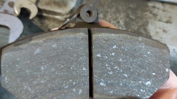

  • Habe jetzt vorne komplett neue Scheiben + Beläge von TRW drin und auch direkt die ganzen Schläuche mitgemacht. Endlich ruhe ^^ !! Sehen auch schick aus die Dinger.
    Hatte zuvor vorne komplett ATE verbaut, bin doch etwas enttäuscht muss ich sagen, immerhin waren die Scheiben + Beläge vorne noch keine 2 Jahre alt und über ATE hatte ich sonst nur gutes gelesen..
    Anbei mal ein Bild von den alten ATE-Belägen.

    Ein Segen, dass nach der ganzen Quietscherei endlich ruhe ist. Die Bremsen waren jetzt etwa 1,5 Jahre verbaut und definitiv keine 50.000km gelaufen, geht eher so Richtung 15.000km. Beläge hatten ja auch noch ordentlich Material, aber halt extremes Quietschen vorhanden, insbesondere bei warmen trockenem Wetter. Man erkennt auf den Belägen, wie man auf dem Foto ja auch sehen kann, solche Metalleinschlüsse.. Wie auch immer so etwas zustande kommt, denke daher kam das Quietschen, aber vielleicht ist das ja auch normal so? Ich weiß es nicht.
