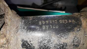

  • Hallo!
    Ich habe einen Satz zweiteilige Federbeine und weiß leider nicht, aus was für einem Fahrzeug diese Teile stammen. Auf den Federbeinrohren steht 893 412 023 AH (komischerweise steht auf beiden die gleiche Nr. obwohl links/rechts). Auf den Radlagergehäusen steht DE895257K bzw. DE895258K (Hiermit sind sicher 895 407 258 K bzw. ...257 K gemeint)
    Weitere Nummern kann ich leider nicht entdecken. Ich habe zugriff auf ein altes Audi Teileprogramm, aber ich kann die Nummern nicht finden bzw. einem Fahrzeug zuordnen.
    Achso..es ist eine 4-Loch Nabe, ich kann aber nicht ausschließen dass es ein Materialmix aus mehreren Fahrzeugen ist da der Vorbesitzer ein Schrauber war und mit Girling 60 Umbauten zu tun hatte. (Leider habe ich diesen Kontakt nicht mehr....)
    Vielleicht hat ja jemand ein paar hilfreiche Infos?!
    Beste Grüße

    Ich habe auf der Rückseite der Radnaben noch eine Teilenummer gefunden. Dort steht 895615A und mit etwas Abstand meine ich ein "D" zu erkennen.
    Wenn ich mir jetzt die Hauptgruppe/Untergruppe 407 dazu reime, komme ich auf:
    895407615A oder eben 895407615AD
    895407615A ist laut Teilekatalog ein 5x112 Nabe aus einem S2 bzw B4 V6 - stimmt also nicht.
    895407615AD gibt es scheinbar nicht.
    Ergebnis: Weitere Verwirrung....
  • Was du noch machen kannst, ist mal den Außendurchmesser der Radlager und die Tiefe der Radnabe messen. Wenn du ein Federbein von nem Audi 90 20V suchst, sollte das die großen Radlager (also was waren das nochmal, 82mm?) haben. Und die Radnaben eines B4/Cabrio/Coupe sind ja "breiter" als die vom Typ89, ich meine die Radlagergehäuse müssten wiederum gleich sein (eben bis auf die 2 Varianten der Radlager, bitte korrigieren wenn das Quatsch ist).
  • Federbeine sind zu 99% alle gleich unterscheiden sich nur im Durchmesser der stossdämpfer Aufnahme z.b der rs2 hat dickere stossdämpfer und im Durchmesser der verschraubung (12mm schraube typ 89 ,14mm schraube B4 zum radlager Gehäuse .Radlagergehäuse unterscheiden sich einmal im Durchmesser der radlager(75&82mm) und im Durchmesser der traggelenk Aufnahme (17&19mm) , sowie die verschraubung zum Federbeinrohr siehe oben.
    Um die Suche zu vereinfachen
    893= typ 89 audi 80/90 bei Standart Teilen auch cabrio und coupe.
    8A0=Standart B4 bzw.später auch in typ 89 verbaut als Ersatzteil für entfallteile.
    895= Standart Audi coupe & cabrio teil zuzüglich verbaut in S2 Limo Variante.
    Die verstärkten Versionen wurde meistens in den stärker Motorisierten Modellen verwendet
