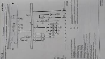

  • Ich habe dir vorhin den Stromlaufplan für die Einspritze gepostet.
    Hast du schon kontrolliert, ob da alles passt?
    Wenn die Benzinpumpe vor dem Tausch schon nicht funktioniert hat, wird sie es jetzt wohl auch nicht tun.
    Mit seperater Stromzufuhr läuft sie auch nicht?
    Dann frage ich mich allerdings, wie nach dem Tausch des Motors Sprit an den Ventilen anliegen kann?
    Du hattest geschrieben, das nur die Ansteuerung der Ventile nicht funktioniert.
    Irgendwie passt das alles nicht wirklich zusammen. ?(
