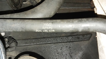

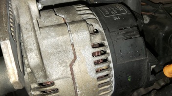

    Jetzt zu meinen eigentlichen Bedenken. Es hat sich Kondenswasser im Motorraum abgesetzt! Auf der Lichtmaschine waren ein paar winzige Tropfen und auch auf dem Unterbodenschutz die ganzen Tröpfchen (und nein es ist ziemlich sicher nicht alles von den undichten Schläuchen!), erkennbar auf den Fotos. Ich habe mich unter das Auto gelegt und auch an der Benzinleitung waren ein paar Tröpfchen. Meine Frage ist jetzt, wie schlimm ist das, wenn das Auto noch bis März in der Garage steht? Um Rost mache ich mir nicht so die Sorgen, das Auto ist von unten komplett Rostfrei bis auf die üblichen Rostflecken an Gelenken etc. und die Vollverzinkung ist ja auch noch da, wurde zuletzt vor 2 Monaten beim Kühlerwechsel drunter geschaut.
    Kann durch das Kondenswasser irgendetwas über die Zeit kaputt gehen? Zum Beispiel die Lichtmaschine oder andere elektrische Bauteile? Die Batterie ist übrigens ausgebaut und hängt im Keller am Erhaltungsladegerät.

    Als Vorsorge würde ich alle Metallteile und auch den Unterboden mit Fluid Film behandeln . Verdrängt Wasser und schützt vor Korrosion .
    Nachteil , das Fett riecht die erste Zeit etwas unangenehm .

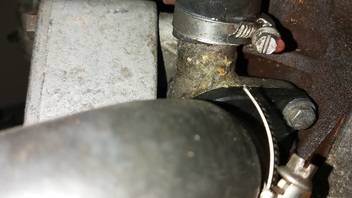

    Ziehe doch erst mal die Schlauchschellen nach, wenn Lecks an diesen Entstehen. Vorab etwas Schmiermittel an das Gewinde schadet nicht.
    Und die Roststellen deiner Bilder, die kenne ich auch. Vermutlich ist in den Schweißnähten kaum Zink. Einfach mal gut entrosten, bissl Fertan und eine gute Farbe helfen Wunder....
    Und wenn du weiter nach rechts schaust, dort wo die Spurstangen durch die Karosse gehen, da gammelt er auch gern....
