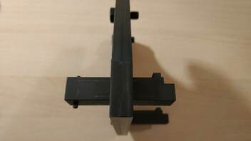

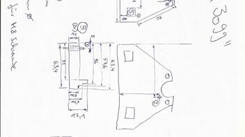

  • Guten Morgen und gesundes Neues, Du benötigst das VAG Werkzeug 3099 zum gegenhalten des Zahnriemenrades auf der Kurbelwelle. Ich habe diese Arbeit auch erst vor kurzem hinter mich gebracht, und da ich neben meinem ABT noch en PM besitze, habe ich mir dieses gleich gekauft!
    Ich könnte mir auch vorstellen dass man sich dieses behelfsmäßig selbst anfertigen kann, da es nicht ganz billig ist wenn man es nur 1x benötigen sollte.
    Gruß Frizz
  • Vielleicht kann der gute Frizz ja eine Skizze von seinem Gegenhalter anfertigen, dann hätte man eine Grundlage ihn selber zu bauen. Wer interesse hat, dem könnte ich aus der Skizze eine CAD-Zeichnung anfertigen, oder diese hier prinzipiell zur Verfügung stellen.
  • Danke für die Mühe, ist schonmal ein Anfang. Leider fehlen mir da ein paar Maße und mit dem angehaltenen Zollstock teilweise etwas zu ungenau für meinen Geschmack.
    Schauen wir mal, zusammen mit der Skizze von Frizz wird das sicher etwas.
