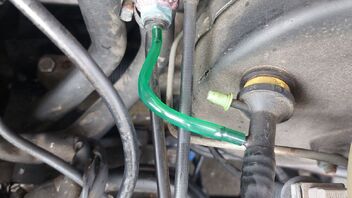

    Außerdem ist beim Rumrödeln ein kleiner schwarzer Schlauch locker gekommen, dessen Funktion ich nicht kenne. Könnt ihr mir sagen, wofür der gut war / ist (s. Bilder)?
    Wenn ich das richtig sehe, verbindet der Schlauch (jetzt grün) den Anschluss der Unterdruckleitung vom Saugrohr zum Bremsverstärker mit dem Kühlschlauch der Lüftung, was für mich gerade aber wenig Sinn ergibt...
    Der alte Schlauch sah aber auch nicht so aus, als wäre da was anderes außer Luft durchgeflossen...
    War danach leider an beiden Enden ausgerissen, sodass ich ihn jetzt durch einen grünen Schlauch, den ich aus dem Baumarkt noch rumliegen hatte, ersetzt habe. Der sitzt jetzt top fest, aber kann ich den da so dran lassen? Oder verträgt der sich nicht mit dem, was da durch fließt?

    Der schwarze Schlauch, jetzt grün, ist für dein TwinTec Euro2 System, für meine Begriffe. Ein Unterdruckschlauch ist für Kräfte von außen nach Innen konstruiert, ein Kühlschlauch umgekehrt. Richtig?
    Daher würde ich den grünen Schlauch ersetzten. '
    Nebenbei hast du hinten an den Schläuchen zur Heizung für meine Begriffe Lecks, erkennbar an den roten Kristallen.....

    Der Schlauch vom BKV sollte da eigentlich nicht sein. Ich glaube da ist etwas am Kühlerschlauch nur anmontiert (geht da nicht rein), da geht, wenn ich das richtig sehe, noch ein schwarzer Schlauch wieder von weg (da am Gaszug mit Kabelbinder befestigt). Siehst du wo der hingeht?

    • Der Schlauch vom BKV sollte da eigentlich nicht sein. Ich glaube da ist etwas am Kühlerschlauch nur anmontiert (geht da nicht rein), da geht, wenn ich das richtig sehe, noch ein schwarzer Schlauch wieder von weg (da am Gaszug mit Kabelbinder befestigt). Siehst du wo der hingeht?
    Das Twintec öffnet in der Warmlaufphase ein Ventil und magert so das Gemisch etwas ab. Im warmen muss das aufhören (das abmagern). Der Unterdruck, der das Ventil aufzieht, wird durch dieses Ventil im Kühlwasser "durchgelassen". Oder sagen wir, der Unterdruck saugt den Bolzen hoch, Gemsich magern ab. Wie auch immer, so wie auf dem foto ist es für meine Begriffe schon richtig. Genaueres in der Einbauanleitung.
    Nebenbei prüft kein Tüv die Funktion des Systems. Nicht mal beim Einbau, da wird nur eine AU im warmen verlangt.....

    Ach das gehört zum KLR! Das ist ja interessant, das hatte ich gar nicht auf dem Schirm. Macht natürlich mehr Sinn.

    Danke für die Einordnung! So ganz verstanden wie das funktioniert habe ich zwar noch nicht, aber dann weiß ich zumindest schon mal ein bisschen mehr, woran ich dran bin ;)
    Also die Spannung wurde durch das Hochbocken auf jeden Fall geringer! Aber ging trotzdem noch a****-schwer! Hatte auch Angst, mit dem Hebel am Ende zu überdrehen...
    Und was den Schlauch angeht: Dann muss ich mal gucken, wo ich einen passenden finde. Erstmal sitzt der grüne zumindest sehr fest ;)
