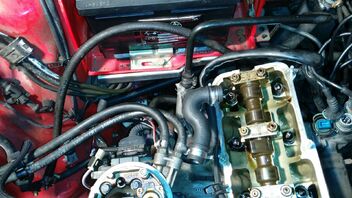

Nur mal als Beispiel zur Reinigungswirkung.
Auf dem Bild war für ca. 15tkm Mobil1 0W40 drin. -
Ich möchte nichts anderes mehr fahren und bei rund 10 Euro pro Liter Öl.
Da wird auf jeden Fall wieder am falschen Ende gespart. -
