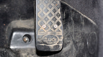

...so, hier mal ein Bild.
Und so hatte ich das damals gemacht:
genau an der Bruchstelle zwei kleine Löcher von hinten durch's abgefallene Pedal bohren;
von vorn dann leicht mit einem Senkbohrer bearbeiten;
mit zwei passenden Holzschrauben an der im Hebel verbliebenen Lasche befestigen. -
Wichtig bei der Lösung: Die Schrauben nicht zu lang wählen!
Nicht das sonst die Beschwerde kommt, der Audi erreicht seine V-max nicht mehr

Allerdings kann durch das Festschrauben der Kappe die eigentliche Klappfunktion nicht wieder hergestellt werden von daher wäre ein Austausch des Pedals auf jeden Fall sinnvoll, vor allem da das Pedal noch als Neuteil erhältlich ist und auch nicht die Welt kostet. -
Genau diese Klappfunktion meinte ich, die du dann nicht mehr hast, wenn du die Auflage festschraubst. Ich hab die auch nicht mehr, da ich die Auflage einfach weglasse und die Klappfunktion somit auch gar nicht mehr brauche. Aber wenn die Auflage dran ist, dann sollte sie sich auch klappen lassen. Das ist eine reine Komfortsache, dass dein Fuß einfach schön gleichmässig auf der Auflage liegt.
