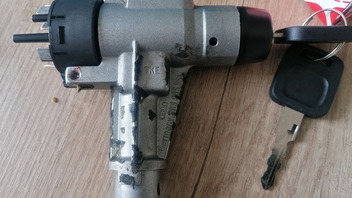

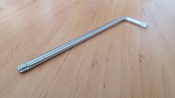

  • So , habe es vor einer Woche durch , das Zündschloss zu wechseln aber komplett . Ein paar Bilder anbei . Mit dem aufbohren ( 4mm ) habe ich Glück gehabt , das bei Audi noch ein alter Hase war , der sogar mir diese Bohrung mit Schablone angezeichnet hat , an dieser Stelle , Danke . und beim Ausbau des gesamten Zündschlosses kommt man ohne diesen Torx nicht weiter . Ich hoffe ich konnte weiter helfen .
