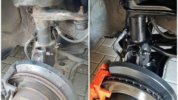

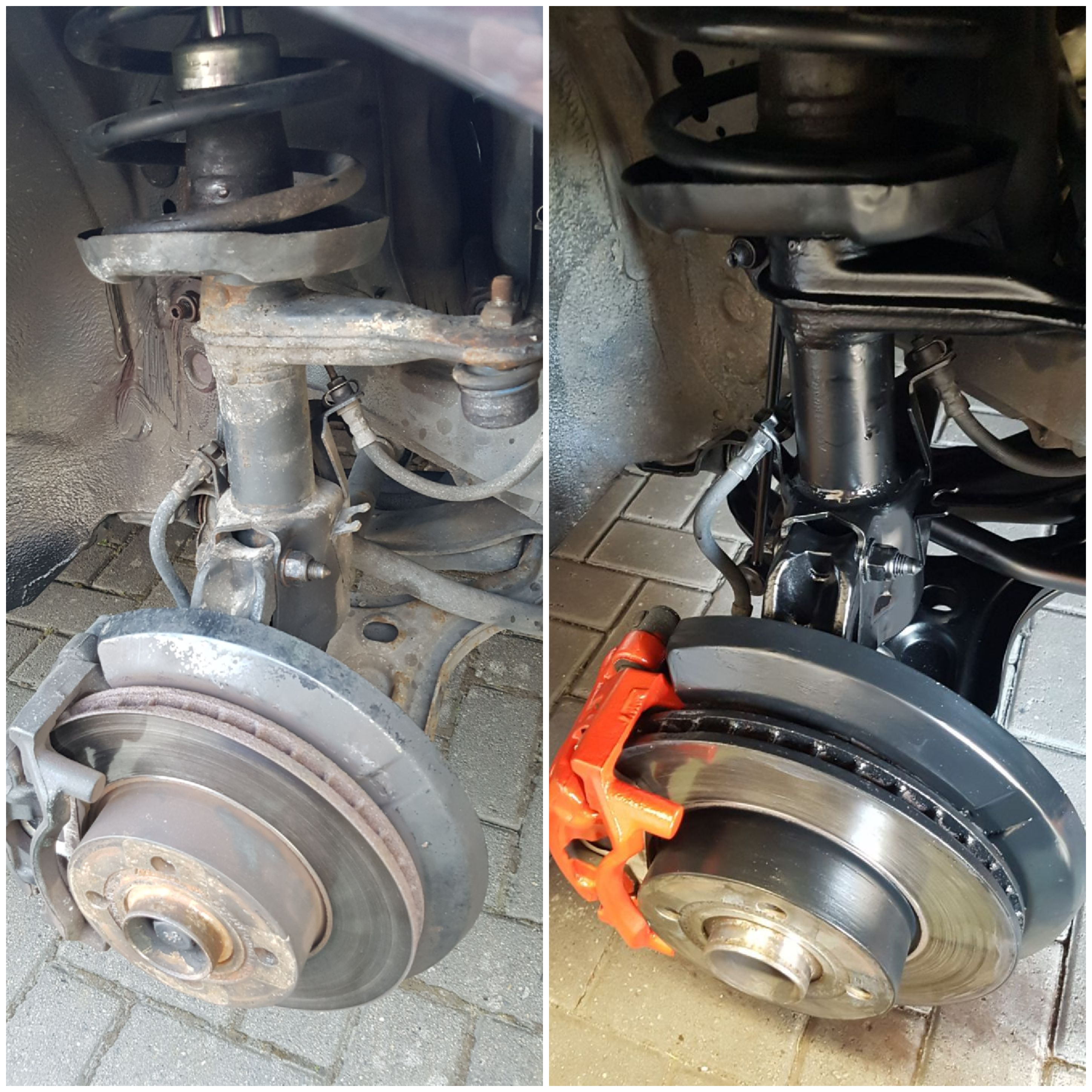

  • Die letzten Tage dann mal das Fahrwerk aufgehübscht...
    Das sieht aber so aus, als ob die Feder falsch rum eingebaut hast?
    Alt: Feder von vorne nach hinten oben steigend (Wicklung gegen den Uhrzeigersinn)
    Neu: Feder von hinten nach vorne oben steigend (Wicklung im Uhrzeigersinn)
  • Neee....nur ein wenig geschummelt und das eine Bild gespiegelt, da ich beim ersten Federbein das Bild "vorher" vergessen hatte zu machen ;)

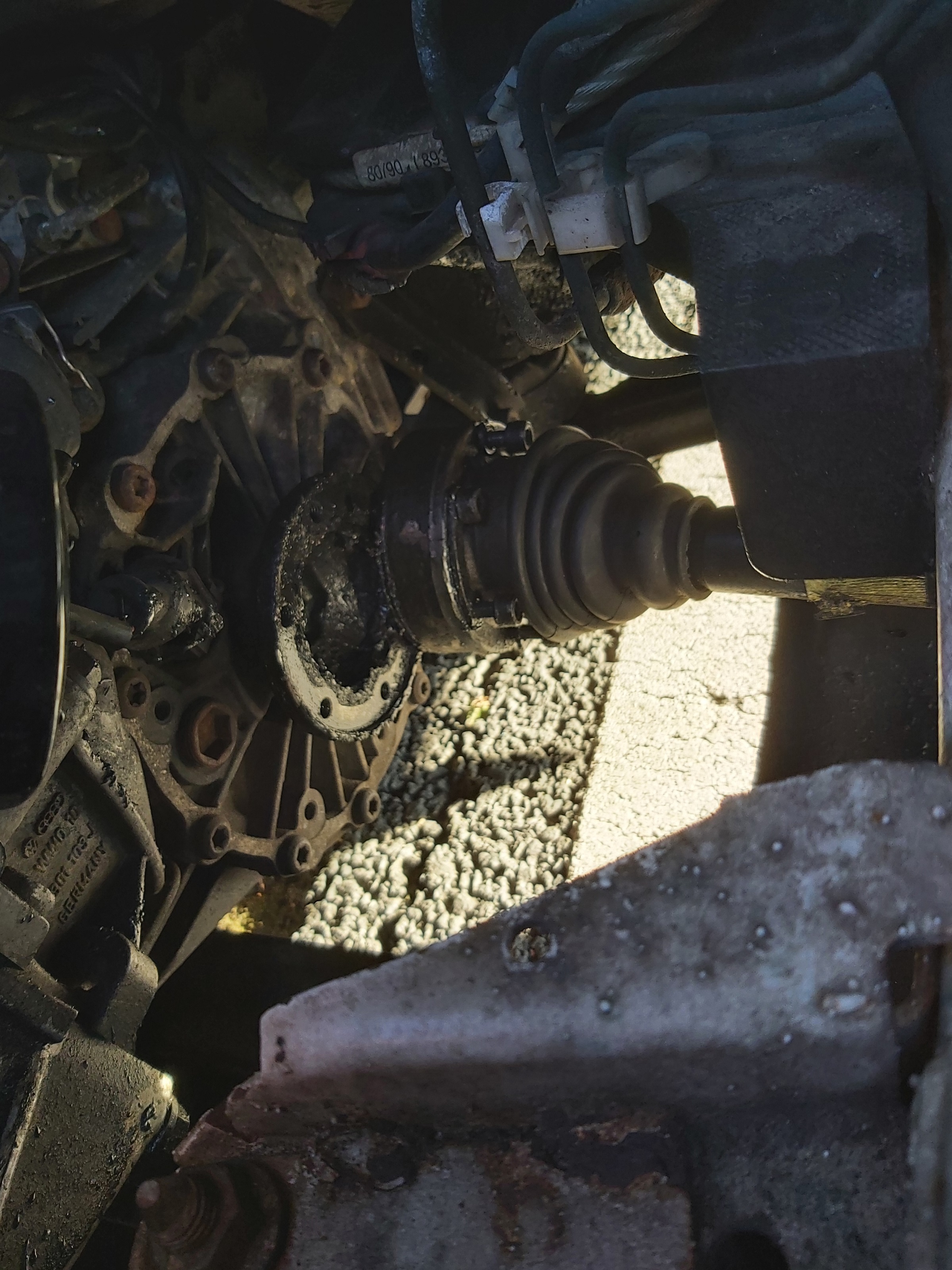

  • Darf man fragen was das abschleppen gekostet hat? Zur nächsten Werkstatt oder nach Hause?
    Bei mir war mal der Kugelkäfig in der Antriebswelle zerbrochen. Ähnlicher effekt. Aber dass die Welle raus ist ist schon erstaunlich.

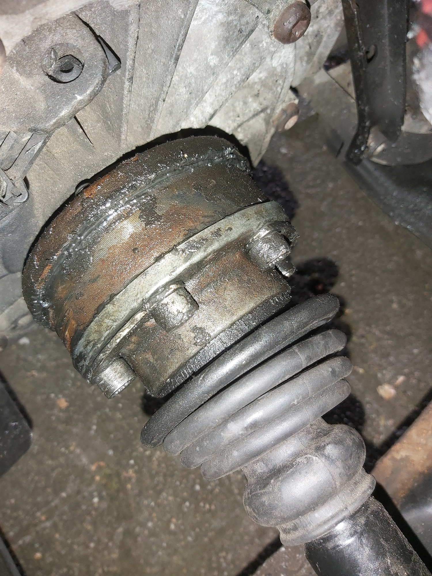

  • Das Abschleppen als nicht-Mitglied hat mich satte 260€ gekostet, zur nächsten Werkstatt direkt neben meiner Arbeitsstelle und das war noch in der Nähe, sonst hätte das vielleicht 4-500€ gekostet. Vor 2 Stunden kam der erleichternde Anruf, dass wieder alles in Ordnung ist und das Auto wieder fahrbereit ist.
    Wie so etwas passieren kann? Ganz einfach. Ich hatte die Karre vor einigen Monaten mal zu einer Hinterhofwerkstatt bei einem bekannten vorbeigebracht, damit der mir für nen schmalen Taler die Manschetten neu macht, während ich auf der Arbeit bin. Dabei hat sich die Antriebswelle wohl aus dem Getriebe gelöst, wurde aber NICHT wieder richtig festgeschraubt nachdem sie wieder drin war und man hat wahrscheinlich mit dem Schlagschrauber nochmal die Gewinde ein wenig vergewaltigt!!
    Und gestern kam halt die Quittung dafür, man sieht auf dem ersten Bild sogar, dass 1-2 Schrauben deutlich rausgucken im Gegensatz zu den anderen.
    Mit dem Typen wirds jedenfalls auch noch ein nettes Gespräch geben...
    Anbei ein Bild wie das Ganze jetzt wieder aussieht. Auto läuft wieder, Werkstatt hat Gewinde nachgeschnitten und alles festgeknallt, 80€ hat das nochmal gekostet, kann ich mit leben.
    Jetzt wird auf jeden Fall ganz schnell eine ADAC Mitgliedschaft abgeschlossen, bei so einem alten Auto kann das nur Sinn machen.

  • .... nachdem mir während der Fahrt die linke Antriebswelle aus dem Getriebe "gerutscht" ist.
    Die Antriebswelle "rutscht" nicht so einfach aus dem (Ausgleichs-)Getriebe ("Differential"). ;)
    Sie ist (normalerweise) fest mit dem Flansch der "Abtriebswellen" im Differential verschraubt (s. hier Pos. 15).
    Wurde die innere Manschette auf der Getriebeseite gewechselt? Die gehört ordentlich ausgerichtet (gespannt) und dann kommt da eine Schelle drauf, die bei (hoffentlich) Qualitätsteilen dabei ist. Beispiel SKF
    Bei "Discounterteilen" scheint das wohl nicht (immer?) der Fall zu sein?
    Vermutlich wurden die Schrauben nicht mit dem richtigen Drehmoment angezogen. Eher wahrscheinlich aber, dass die Gewinde von Schrauben und im Flansch nicht ordentlich gereinigt und entfettet wurden vor dem Einbau. Das Fett setzt den Reibwert der Gewindeverbindung erheblich herab und die Schrauben lösen sich mit der Zeit wieder. Besonders gefährdet sind drehende Teile, weshalb da auch schon mal Linksgewinde verwendet werden.

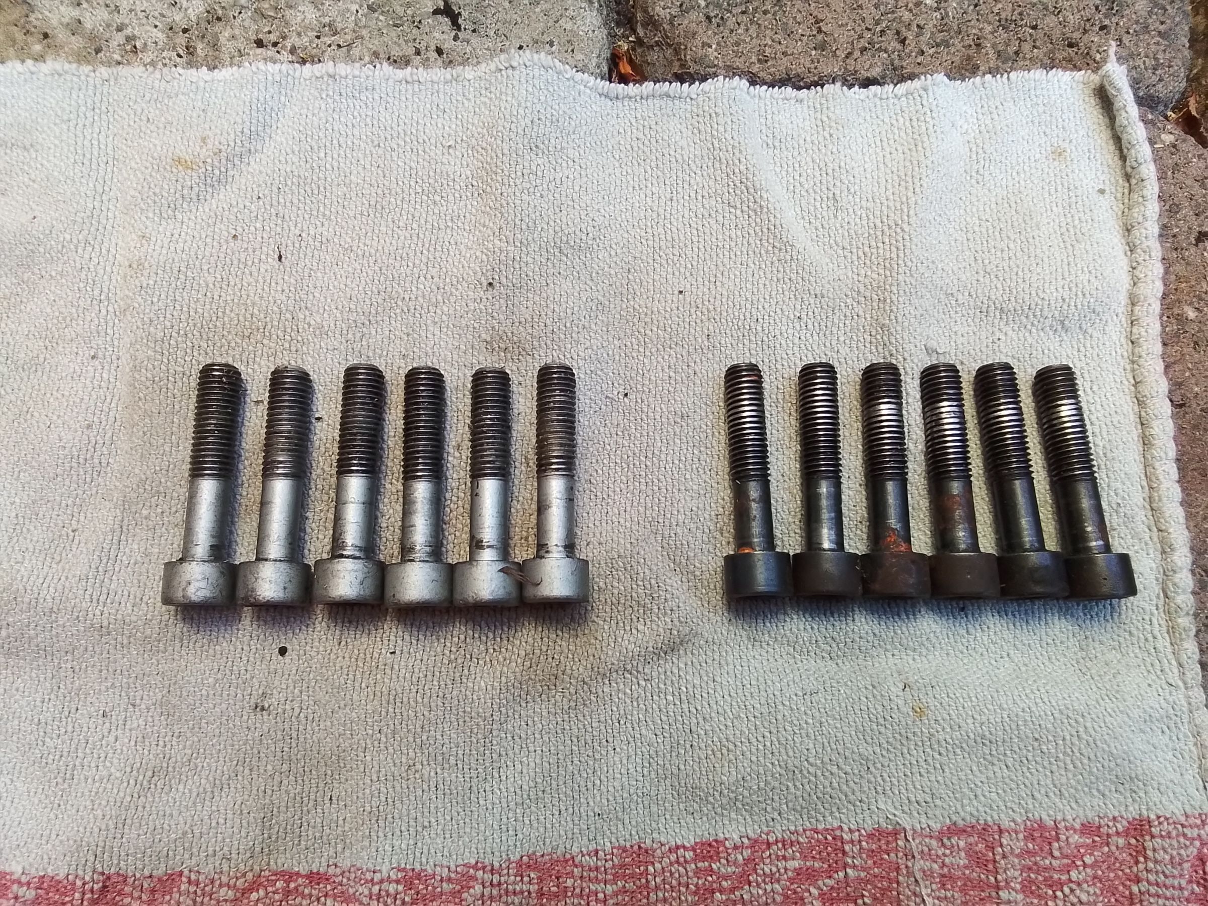

    Vermutlich hat der Vorbesitzer meines Spenders ähnlich gehandelt:
    Links die sechs Originalschrauben (Vielzahn), rechts die Zubehörschrauben (Inbus). Da hätte sich die Welle in absehbarer Zeit auch "verabschiedet". Der Rost bei den Zubehörschrauben kommt daher, dass sie bereits im Schrott im Freien lagen. Die Originale aber auch!

  • Wurde die innere Manschette auf der Getriebeseite gewechselt?
    Nein, ich glaube dass ist sogar noch die erste Manschette. Der Meister hatte die Gewindegänge nachgeschnitten, ich schätze mal der hätte die Schrauben direkt getauscht wenn diese nicht mehr ok wären.
    Ich hoffe jetzt einfach mal, dass dort nichts mehr rauskommt, sonst würde mich der Meister doch nicht wegfahren lassen (hoffe ich zumindest).
    ADAC Mitgliedschaft ist jetzt auch abgeschlossen, damit ich beim nächsten mal kein Vermögen zahlen muss.. Ich werde das mal die nächsten Wochen beobachten.
