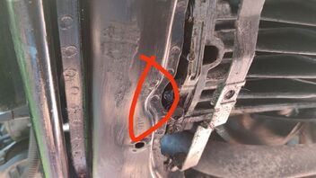

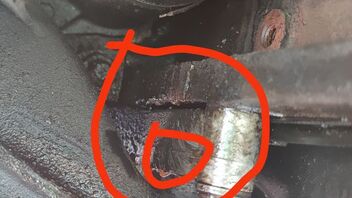

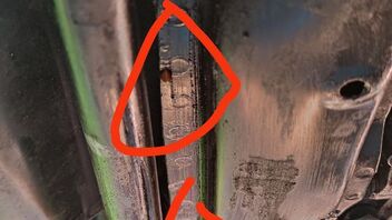

    Ich habe deswegen das Auto auf eine Auffahrrampe gestellt und bin drunter. Hab im kalten Zustand und im warmen, laufenden Zustand auf Undichtigkeiten überprüft.
    Das Einzige, das mir aufgefallen ist, ist dass unten in der Mitte Kühlmittel runter tropft. Es sieht ein bisschen aus, als würde es aus der Ölwanne kommen. Weiter oben konnte ich wie gesagt keine feuchte Stelle finden.
    Ich hänge mal ein Foto an (nicht wundern bei dem Bild, einen leichten Ölverlust habe ich auch, der ist ca. 1l/1000km und ist gerade noch so ertragbar :doofy: )
    Habt ihr irgend eine Idee, was das sein könnte?

  • Kontrolliere alle deine Froststopfen. wäre nicht der erste der einfach durch gesammelt ist.
    Das troferl könnte es sein das das nach dem Wechsel des Flanschen hinten am Kopf auf getreten ist? möglich das das altes oder noch Reste sind gie jetzt an der Schwungscheibe vorbei laufen.
    Ansonsten wäre da ggf noch der warmetausvhervdr Heizung. Das läuft zwar nicht nach draußen aber dennoch kann das Kühlwasser unbemerkt dot verschwinden

  • Ölkühler, da läuft auch Kühlwasser durch.
    Beliebtes Leck ist auch der Deckel vom Ausgleichsbehälter.
    Die sterben inzwischen in schnellsten Abständen.
    Fatal ist hier, nicht zu sehen, und zum Lecksuchen per Druckpumpe schraube man das Leck immer ab....
    Ölkühler ist ja der Kasten übern Ölfilter, oder?
    Da habe ich allerdings auch keine Nasse stelle finden können.
    Woe gesagt, es tropft nur von unten raus. Alles ab Höhe Motorblock ist trocken komischerweise.
    Ausgleichbehälter habe ich auch schon überlegt. Evtl. gleich ein Kompletttausch, da bei meinen auch viel Kalk drin ist (ist wohl der originale).
    Für mich ist es schwierig, das Problem noch genauer einzuschränken, da das Kühlmittel auch nicht linear verschwindet.
    Jetzt im Sommer tendenziell schneller, aber es macht (zumindest habe ich das so bemerkt) keinen Unterschied, ob ich viel Fahre, oder wenig. Der Verlust ist immer relativ ähnlich.
    Momentan pro Woche eig. im Schnitt 100ml oder mehr, die ich nachfüllen muss. So ca. 1 bis 2 cm Füllmenge gehen da schon weg.
    Ich glaube, auf lange sicht bleibt nichts übrig, als nach und nach alle Teile zu tauschen, um so die mögliche Fehlerquelle weiter einzuschränken :dash:
