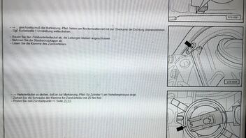

    Sorry für meine verspätete Antwort.
    Vielleicht ein wichtiger Hinweis zu Beginn:
    Meine Zündung steht derzeit noch genau auf OT. Ich bin jedoch der Meinung, dass dies das Anspringen des Motors eher begünstigen sollte oder liege ich da falsch?
    Hatte letztes Jahr im November den Zahnriemen gemacht, Steuerzeiten sind 100% korrekt.
    Eben nur die Zündung habe ich nocht nicht korrekt eingestellt - wollte das komplett mechanisch machen, also auf dem Schwungrad 12° / 15° vor OT und dann den Läufer auf die Kerbe?
    Glaube da gibt es widersprüchliche Aussagen, ob 12° oder 15° beim NG2 - was stimmt denn nun? Im Rep.Leitfaden stehen 15° v.OT für NG2.

    Guten Abend Zusammen,
    vielen Dank für die zahlreichen und vor allem schnellen Antworten.
    Katze: Schau bitte in Postnummer 1 die Bilder an - ich glaube hier liegt ein Missverständnis vor...
    Stand nun wie folgt:
    1.) Steuerzeiten stimmen. KW (Schwungradmarkierung OT also Mittenstrich der 0) steht jetzt 100%tig an der scharfen Kante des Sichtfensters. Das Zahnriemenrad an der Nockenwelle steht mit seinem Punkt ca. 0,75 Zahn VOR dem Pfeil auf der Zahnriemenabdeckung. Anders ging es leider nicht, also nach Spannen des Riemens.
    Ich habe dann ganz vorsichtig einige Male an der KW weitergedreht, nicht blockiert oder Ähnliches.
    2.) Zündverteiler einstellen. Ich war die ganze Zeit davon ausgegangen, dass man das Schwungrad auf auf 15* vor OT drehen muss und dann den Verteilerfinger mit der Kerbe im Verteilergehäuse fluchten muss. Dem ist aber wohl nicht so gem. Rep.Leitfaden (siehe angehängtes Bild). Also habe ich bei OT-Stellung den Finger auf die Kerbe eingestellt.
    Einige Tests während der Motor im Leerlauf lief:
    a) Bei kaltem Motor im Leerlauf mal den Volllastschalter betätigt. ----> Dann ist er ja raus aus der Lambdaregelung und fettet an gemäß hinterlegtem Kennfeld im Motorsteuergerät. Tut er m.E. auch, da die Drehzahl abgesackt ist.
    b) Öleinfülldeckel aufgemacht (hatte ich bei der Erstbesichtigung auch bereits gemacht) und die Reaktion des Motors angeschaut, gibt ja da geteilte Meinungen. Jedenfalls ist bei mir direkt die Drehzahl abgesackt (hoffe habe es noch richtig in Erinnerung) bis er dann nachgeregelt hat und sich wieder stabilisierte.
    c) Nun gut dachte ich Zeit für eine kurze Runde um den Block. Also Motor etwas warmlaufen lassen und dann los. Was soll ich sagen?
    Im Vergleich zu vorher ein Traum :wbb: . Das hat mich darin bestätigt, dass mein Gedächtnis doch nicht so schlecht ist und das Durchzugsverhalten / Leitungsentfaltung meines damaligen NGs nicht so falsch in Erinnerung hatte.

    Steuerzeiten stimmen mE nicht. Bitte mal die verlinkten Bilder in Post #1 anschauen. Dort ist der Versatz (ca 10mm) OT-Markierung-Mitte auf Kante Getriebefenster zu sehen. Ebenfalls mit dabei ein Bild der Zündverteilerstellung.
    Alle Bilder sind mit der selben Nockenwellenradstellung aufgenommen. Ebendiese ist auch mit abgelichtet.
