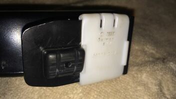

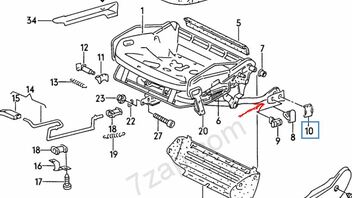

    Kannst du einfach von vorne raufschieben (siehe Bild anbei). Hinten an der Sitzführung ist ein Anschlag, einfach bis davor schieben. Vorne dann wahlweise den Gummistopfen / Draht / Kabelbinder durch um es am herausrutschen zu hindern (sonst wackelt der Sitz nämlich wieder, war bei mir so da hatte sich das Gleitstück verabschiedet und lag in der fahrzeugseitigen Schiene).
    Schau mal HIER, da wird der Aufbau deutlich.
