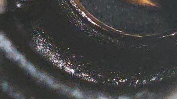

Hab's dir mal bilder gemacht von den Lagern im ein gebauten Zustand die sehen hier so aus wie die steamnen entweder der Motor läuft und hält oder verdeckt. 70 Kilometer habe ich Rum und 4000rpm hatte er auch gedreht.
Das hintere Lager ist was schwierig weiß nicht wo meine Endoskopkameras sind

Mit welcher Art Lager ist die ZW gelagert?
Gleit - Kugellager.
Stinknormale gleit Lager wie Pleuellager nur sind das Ringe gibt's auch als Ersatz.
Ja hatte mal drehen können an der Pumpe aber scheint Öl an zu kommen hatte den Motor gestern noch Mal draußen und gabe die Welle komplett noch Mal gezogen ist verdammt stramm drin und nach der Video Einlage sieht man auch schön wie es sich ein gearbeitet hat. Heute habe ich es riskiert bin 60 Kilometer gefahren mit der Welle so wie sie ist, da auch die alte Welle Stamm rein geht, scheint nen neues Lager zu sein zumindest vorne, nur Vermutungen. Nach dem ich den Spanner vom alten Motor verbaut habe ist er nicht mehr gehüpft. Und heute waren auch die Geräusche weg. Also heck oder vereck mehr aus das er mir un die Ohren fliegt geht nicht.

Sieht aus als die mal neu kam da die Lager so frisch aus schauen.
Aso Bild von der zwischen Welle
