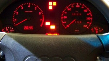

Stand heute abend: 167.516 davon 119.016 in meiner Hand.
Foto zeigt Stand 22.05.2013 - da müssen noch 5.554 dazuaddiert werden, das war die Differenz Originalzähler <--> Cabrio-KI.
