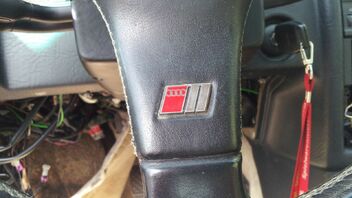

    Nun wollte ich in der Teileliste nachsehen, welche Einschränkungen für jeweils beide Bedienteile gelten, nur sind diese überhaupt nicht gelistet? Einzige Bedienteile die zum B4 gehören sind folgende:
    Das sind die "aktuellsten" Teilenummern, die nicht unbedingt mit den ab Werk verbauten Teilen bzw. Teilenummern übereinstimmen müssen. Das findet man öfter. Im ET-/EDV-System von VAG, dem sogenannten "ETKA", stehen viel mehr Informationen als in den frei verfügbaren Onlinekatalogen. Dazu habe ich auch keinen Zugang. Vermutlich steht bei Deiner Teilenummer "entfallen am ... wurde ersetzt durch ...". Klarheit zum Index A kann ggfs. ein Besuch bei einem VAG-Händler bringen. Ich würde da aber nicht zu einem "Alu-Palast" gehen, sondern eher zu einem kleinen "VAG-Service". Da findet man eher noch einen motivierten Teiledienst-Mitarbeiter.
    In meinem 93er Coupe ist das gleiche Bedienteil (Index B) verbaut wie bei Dir. Lt. ET-Liste soll es aber auch der Index D oder G sein. Die Funktionen sind identisch, was bei dem angebotenen Index A auch als sehr wahrscheinlich anzunehmen ist.
    Aber ACHTUNG: Die Bedienteile müssen auf das jeweilige Fahrzeug codiert werden. VCDS oder vergleichbar erforderlich!

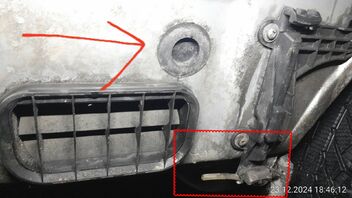

    Auf der Höhe ist die Verkleidung gar nicht mehr...
    Ich verstehe nicht, warum man, wenn man einen Hinweis bekommt, dem nicht erst mal nachgeht und sich das Ganze selbst mal genau anschaut?
    Vor allem, wenn man auf beiden Seiten an der gleichen Stelle das gleiche Problem hat, was im Eingangsbeitrag noch gar nicht steht.
    Oben auf der Verkleidung sind zwei Dichtungsstücke vorne und hinten, die ganz sicher ihre Berechtigung haben und i.O. sein sollten.
    Wie die vorderen Dichtungsstücke neu aussehen, kannst Du Dir hier ansehen. Die gibt es in ähnlicher Form auch beim Cabrio, das ebenfalls, wie das Coupe keinen Rahmen für die Seitenscheibe hat.
    Warum hat AUDI die denn eingebaut, wenn sie gar nicht gebraucht werden? Weil sie noch irgendwo im Lager lagen?
    Nein, denn Wasser ist nicht dumm, das läuft auch um die Ecke rum!
    Statt einfach mal die Türverkleidungen wieder zu montieren und zu schauen, ob das Problem damit gelöst ist, kann man natürlich auch der "Intelligenz" von "der" "Chat GPT" glauben und die Scheibe raussägen.
    Mach mal ein Bild von der vorderen Ecke der Türverkleidung.

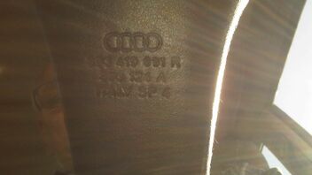

    Die Fachwerkstätten verwenden dafür den Sonderwerkzeugsatz VAG 3301 von MATRA (?), der aus mehreren Einzelteilen besteht. Ich besitze diesen Satz und kann Dir versichern, dass damit die Lager "ratzfatz" in wenigen Minuten aus- und eingebaut sind. Manchmal werden gebrauchte Sätze auf diversen Onlineplattformen angeboten, sind aber oft nicht komplett.
    Natürlich geht es auch immer "irgendwie" anders und ohne den Sonderwerkzeugsatz. Benutze mal eine Internetsuchmaschine. Gibt genug Berichte, wo sich die Leute alleine beim Ausbau "abquälen". Ist dann halt immer eine Frage der persönlichen Fähigkeiten und Möglichkeiten.
